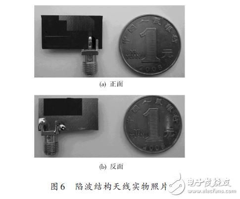

对图3~图5进行分析对比,可以发现,对于天线带陷频段的改变,lp1 和lp2 的影响很大,而wp 的改变几乎对天线的陷波频段没有影响。当lp1 变化时,对WiMax 和WLAN 陷波频段的影响较大,而X 频段的阻带变化较小;当lp2变化时,可以改变3个陷波频段的范围,同时对X频段的阻带影响最大。采用如表2所示的寄生单元最优参数时,所设计的天线在3个频段内具有较好的陷波特性,且其他UWB频段仍是通带,满足设计的指标。本文将所设计的陷波天线进行加工,其实物如图6所示。
采用安捷伦矢量网络分析仪(E5071C)对其S11参数进行了测试,图7是S11实测结果与仿真结果的对比。可以看出天线仿真结果与测试结果之间有较好的一致性,可以产生3.25~3.6 GHz、5.1~5.9 GHz 和9.5~9.9 GHz 的陷波频段。图8给出了有寄生单元和无寄生单元时超宽带天线的增益仿真结果,有寄生单元天线在3个陷波频段内的增益具有较低的电平。
