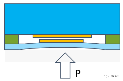

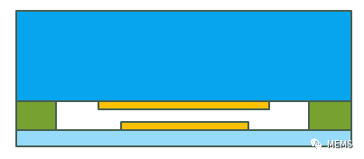

典型陶瓷电容压力传感器芯体为密封表压结构,由陶瓷基座和可变形膜片及中空密封腔体三部分组成,承压面为可变形膜片,当芯体承压发生变化时,变形膜承压后发生弯曲,导致基板间距发生变化,引起极板间电容的变化,电容变化通过调理芯片转换为标准输出(如0~5V电压输出、4~20mA电流输出、I2C、SPI数字输出等)。
图1:陶瓷电容压力传感器承压前截面图
图2:陶瓷电容压力传感器承压后截面图

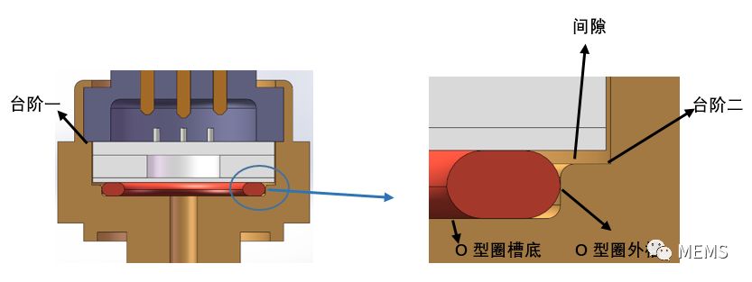

陶瓷电容压力传感器的一般密封结构如下图所示:
图4:陶瓷电容典型密封结构示意图
压力传感器装配完成后,陶瓷电容底部需要与金属外壳保持一定的距离(上图中间隙)。一般陶瓷电容压力传感器承受正压,因此仅保留O型圈槽外圈,以降低加工难度。
通过控制上图中台阶一与O型圈槽底的高度差,对O型圈压缩量进行控制。
台阶二与O型圈槽底构成O型圈槽,对O型圈装配位置进行限定,另需要O型圈槽的槽顶进行倒圆角以防止O型圈承压后被壳体切割,对O型圈槽底倒圆角以降低装配应力。

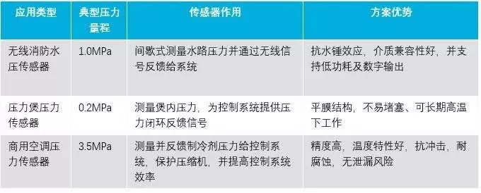

陶瓷电容压力传感器因其耐腐蚀、抗冲击、无迟滞、介质兼容性强等优势可以广泛应用在水、气、液多种介质的压力检测,尤其适合于汽车系统的恶劣环境下工作。针对物联网及家电等压力传感器的新兴应用市场,陶瓷电容抗冲击优势可以应用于供水管网的水压测量,完美应对水锤效应;针对可变压力的压力煲应用,陶瓷电容平膜结构可以避免堵塞。

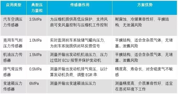

汽车领域陶瓷电容压力传感器典型应用如下表所示:
表1:汽车领域陶瓷电容压力传感器典型应用
物联网及家电领域陶瓷电容压力传感器典型应用如下表所示:
表2:汽车领域陶瓷电容压力传感器典型应用
