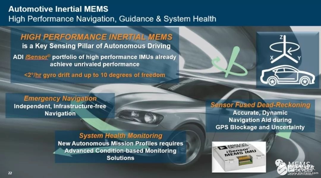

图:ADI汽车惯导单元(IMU)秉承战术级产品高品质传统,享誉业界。除了检测周围环境之外,自动驾驶车辆还需要能在各种气候条件下感受路况并做出响应。IMU连同板载ADAS和卫星定位输入,提供精确的车辆位置和航向画面,同时抑制正常驾驶产生的冲击和振动。目前的GPS有很多时候是精度不够准确或者无效的,例如在隧道中经常因为信号不好无法使用,或者在市中心的高楼里GPS信号容易被折射反射。这个时候IMU就可以增强GPS的导航能力。例如,在车道线识别模块失效时,利用失效之前感知到的道路信息和IMU对汽车航迹的推演,仍然能够让汽车继续在车道内行驶。
此外,GPS更新频率过低(仅有10Hz)不足以提供足够实时的位置更新,IMU的更新频率可以达到100Hz或者更高完全能弥补GPS所欠缺的实时性。GPS/IMU组合系统通过高达100Hz频率的全球定位和惯性更新数据,可以帮助自动驾驶完成定位。通过整合GPS与IMU,汽车可以实现既准确又足够实时的位置更新。

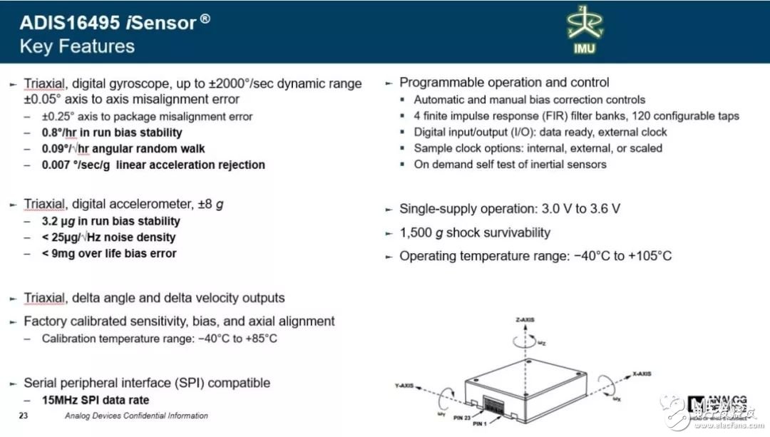

Jerry指出:“惯性导航是目前最有可能在车辆发生紧急状况时帮助将车停到安全位置的技术。ADI拥有从战术级降维至车规级开发的汽车IMU产品,系统性能业界最强。”而对于市面上部分从手机陀螺仪起步、向上提升性能以满足汽车应用的IMU产品,Jerry建议保持谨慎,“毕竟汽车关乎生命安全、不容轻忽,自动驾驶IMU可靠性要求远远高于消费类、工业类要求。”以ADIS16495系列为例,这款完整的战术级、6自由度惯性传感器系统内置一个三轴陀螺仪和一个三轴加速度计。ADIS16495中内置的每个惯性传感器都实现了业界领先的iMEMS®技术与信号调理技术的完美结合,可提供优化的动态性能。工厂校准针对各传感器的灵敏度、偏置、对准和线性加速度(陀螺偏置)进行校准。因此,各传感器均有其自己的动态补偿公式,可提供精确的传感器测量。与复杂且昂贵的分立设计方案相比,ADIS16495为精确的多轴惯性检测与系统的集成提供了简单而经济高效的方法。所有必需的运动测试及校准都是工厂生产过程的一部分,大大缩短了系统集成时间。严格的正交对准可简化导航系统中的惯性坐标系对准。串行外设接口(SPI)和寄存器结构针对数据收集和配置控制提供简单的接口。
