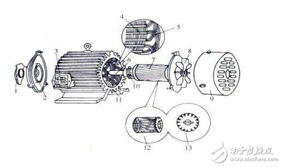

电机本体的主要部件有转子和定子。首先,它们必须满足电磁方面的要求,保证在工作气隙中产生足够的磁通,电枢绕组允许通过一定的电流,以便产生一定的电磁转矩。其次,要满足机械方面的要求,保证机械结构牢固和稳定,能传送一定的转矩,并能经受住一定环境条件的考验。此外,还要考虑节约材料、结构简单紧凑、运行可靠和温升不超过规定的范围等要求。图1给出了无刷直流电机结构示意图。

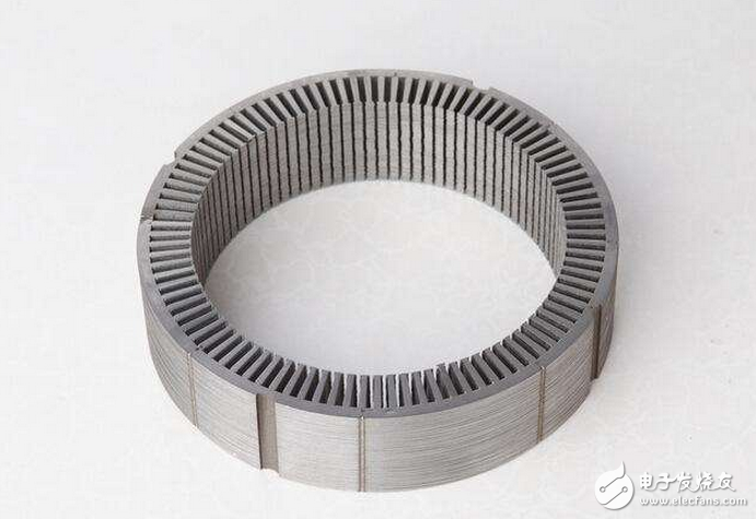

(1)定子铁心 定子铁心一般由硅钢片叠成,取用硅钢片的目的是为了减少主定子的铁耗。硅钢片冲成带有齿槽的环形冲片,在槽内嵌放电枢绕组,槽数视绕组的相数和极对数而定。为减少铁心的涡流损耗,冲片表面涂绝缘漆或磷化处理。为了减少噪声和寄生转矩,定子铁心采用斜槽,一般斜一个槽距。在叠装后的铁心槽内放置槽绝缘和电枢线圈,然后整形、浸漆,最后把主定子铁心压人机壳内。有时为了增加绝缘和机械强度,还需要采用环氧树脂进行灌封。
图1所示为图2所示无刷直流电机的定子铁心冲片,此产品的极对数P=1,绕组为三相。

图一无刷直流电机结构示意图
图2 定子铁心冲片
