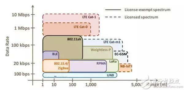

而目前LPWAN主要可分为两类:
工作于未授权频谱的LoRa技术;
工作于授权频谱下的NB-IoT。
图2 频段授权分布
