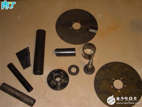

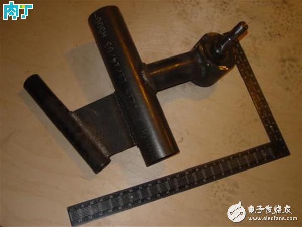

一.框架:

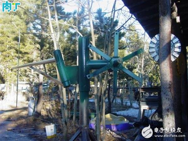

焊接好的机架!
加装追风尾冀
给机架上防锈色之后

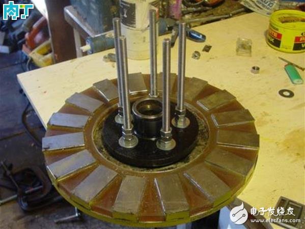

(1)转子磁体:

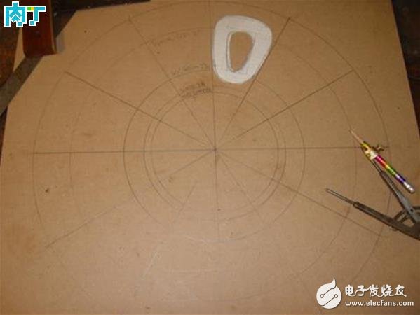

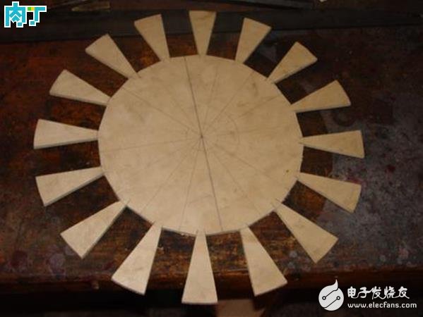

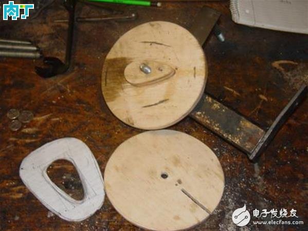

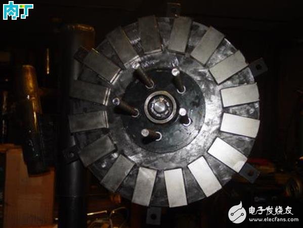

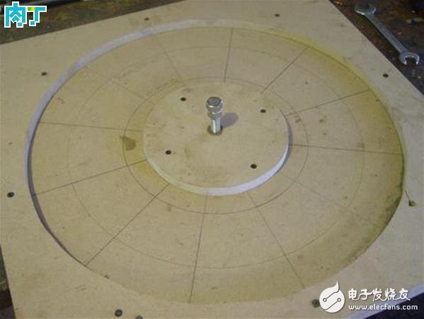

上图为转子模板,利用空隙放磁铁,在这个机上放置16块磁铁,该磁铁磁力非常之大,7.6*3.8*2CM
线圈大小应该和磁场位置相合,所以所示为线圈的定子模,线圈按此大小制作!
加工好的转子磁铁!

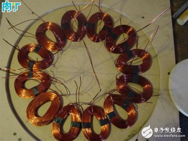

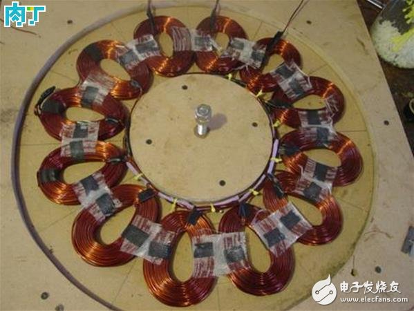

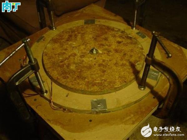

(2)定子线圈:

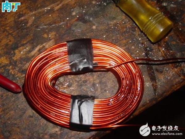

这些是用作做线圈的绕线模!
这是用此绕线模做出的单线圈!
定子线圈模板
放置的12只线圈
按照需要连接好连线,用胶带固定好!
用聚酯树脂粘好
加工好的成品定子线圈
装上螺丝,在装的时候防止螺丝被周围的磁铁吸引住!
调整轴承间隙,以转动无间隙,不卡!
装上转子,调整间隙,保持旋转间隙最小,不碰到!

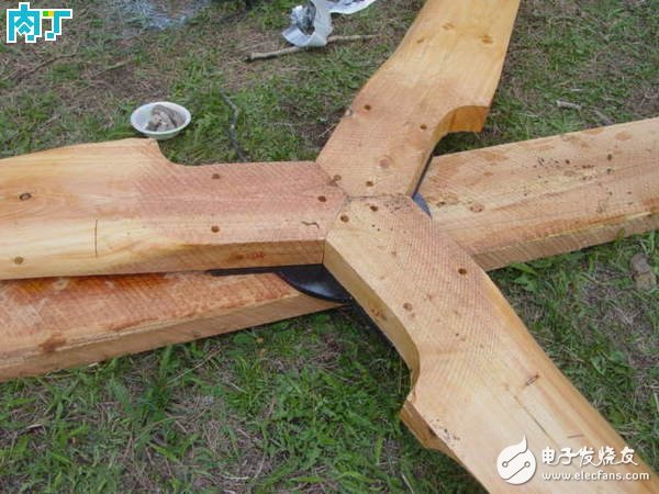

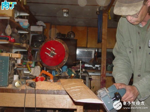

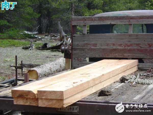

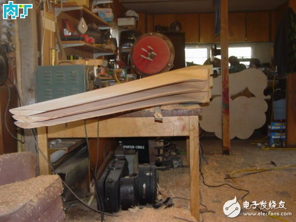

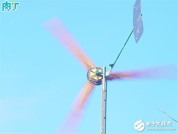

三.叶片:
风叶采用松木3M*30CM*8CM的松木
用木工机械加工

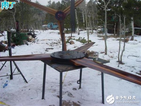

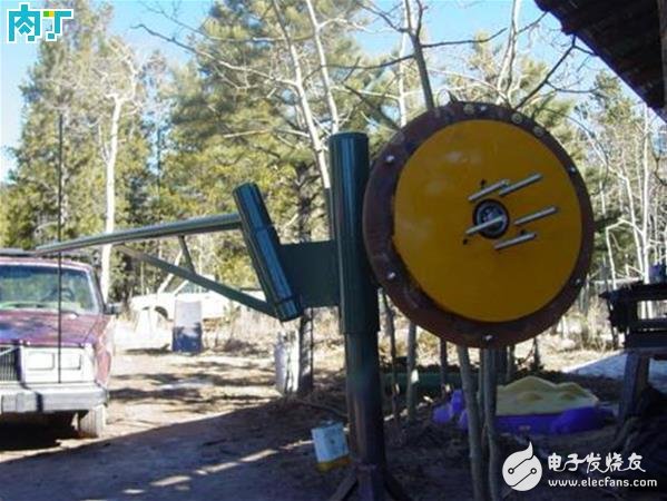

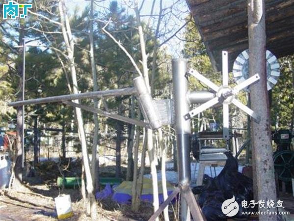

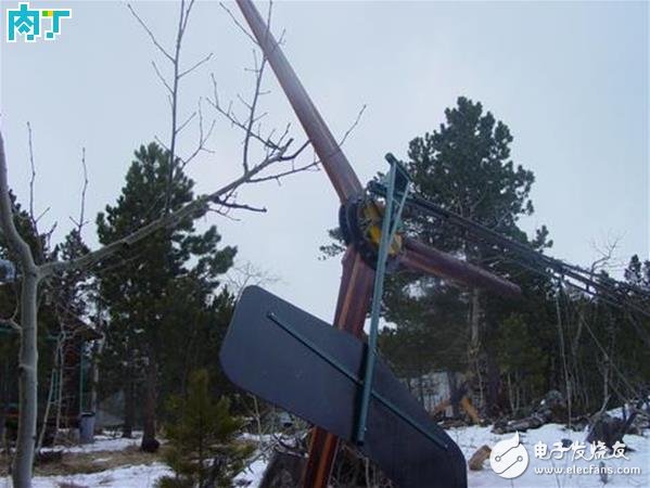

四,安装:
。到目前为止,就制作完成了!它的顶住70Km/每小时的大风
直至目前为止,工程完成差不多了。。它有这样一个巨大受风面积,风速计说6km/每小时。在16km/每小时,它的功率约400瓦以及20km/每小时,它的功率为1.5千瓦 。整个整项工程历时3周
