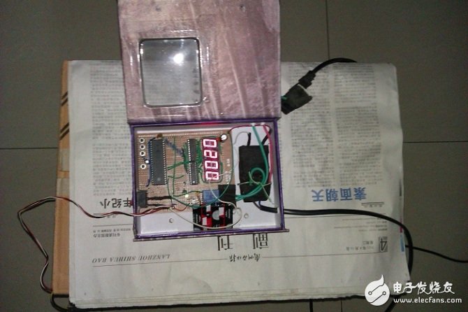

大学里学的就是单片机,可那个时候根本没学明白,不过有一点基础,现在自学起来还算顺利。早在2011年4月分就做完了,我一直用它在做醪糟、酸奶。 后来由于干扰问题一直困扰着我,无法根除这个问题,终于在一次拆开一个定时器的时候受到了启发,加装了电池来保证在受到干扰的时候做备用电源

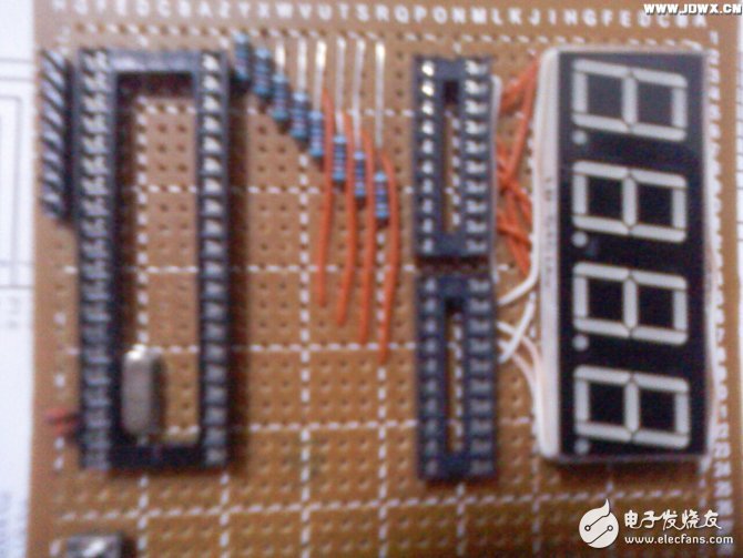

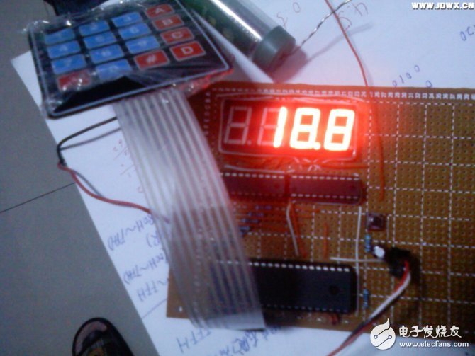

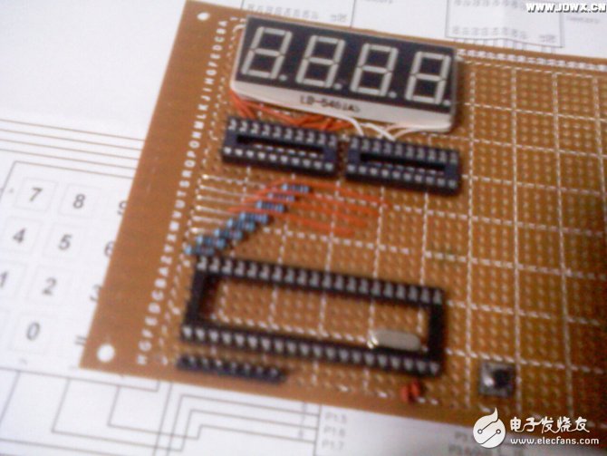

软件仿真实现后开始动手

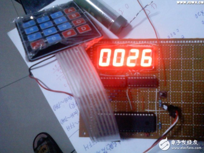

显示部分做好了,能正确显示数字了

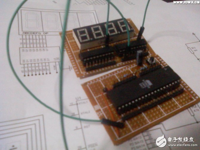

温度采集
又拆下来将他们集成到一张电路板上
电路焊接尽量整洁美观

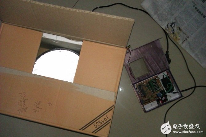

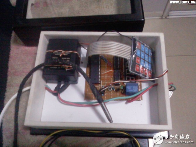

做好后找了个盒子装进去,第一次制作还用的是矩阵键盘
由于矩阵键盘太占地方了,改进为3个按键代替,增加、移位、确定。

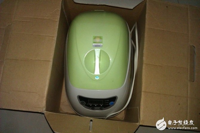

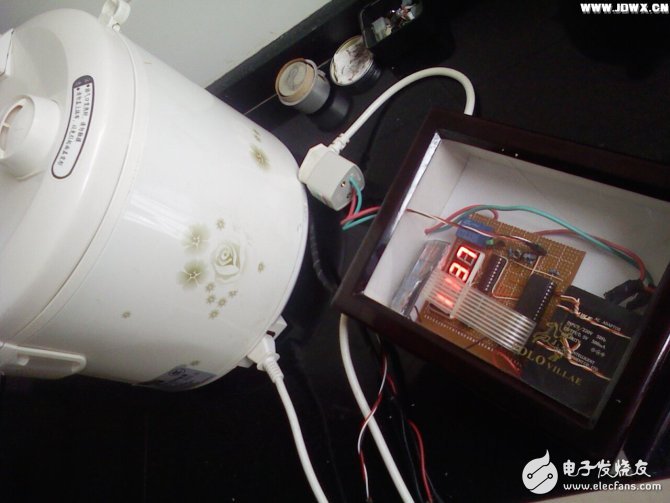

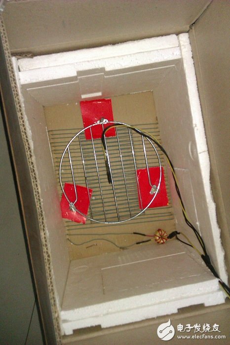

用电饭煲作为加热元件。 由于电饭煲功率太大,升温快,温度控制比较滞后。后来在一个纸箱子里放电热丝,升温比较均匀。

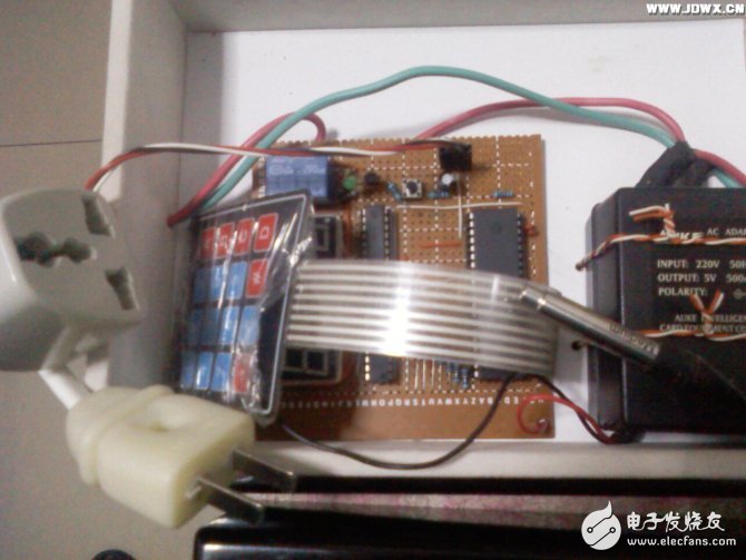

下面是改进后的最终版本,之后再没有改过,很稳定。
改进后,3个按键从上到下分别是 +1键、移位键、确认键、复位键。电源是废旧手机充电器,比较节省空间。彩色胶带那个是手机电池作为备用电源。
发热元件装在纸箱子里,纸箱四周用泡沫板作为保温材料。

纸箱内部全景图
