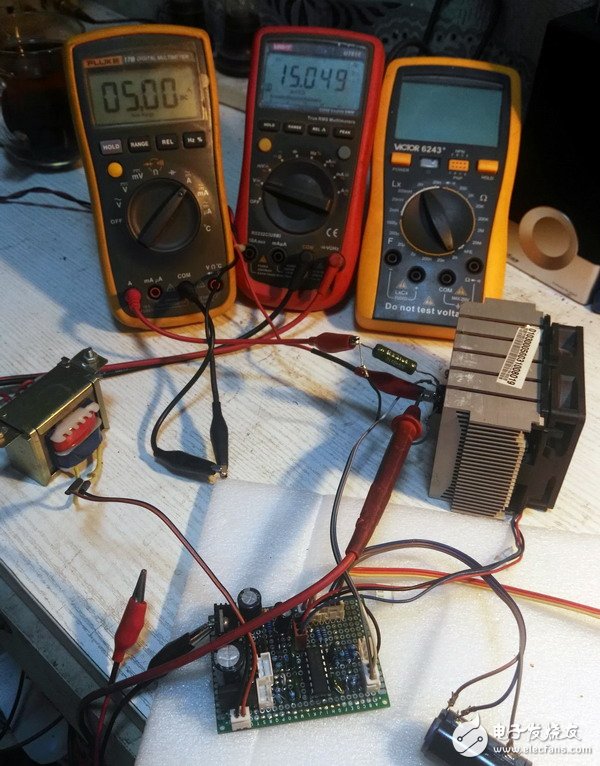

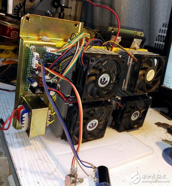

基本电路形式是TL431提供基准电压,检流电阻、运放误差放大,与MOS管一起组成恒流电路。用了4只20N60 MOS管配CPU散热器,因为对精度没有特别要求,运放是最普通的LM324。

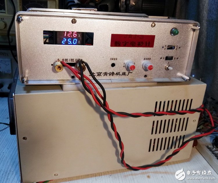

两三天时间把电子负载做好了,正在测试。负载功率340W(12V、28A)时检流电阻温度有点高,其他正常。300W(12V、25A)时长时间测试,各个部分均正常,达到设计要求。

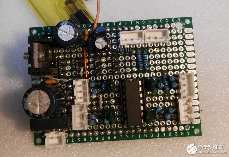

电路图和控制板:
因电路比较简单没做PCB,偷懒用洞洞板凑和。感觉用洞洞板反而更麻烦,还不如老老实实做PCB。

控制板配单个功率单元测试温升:

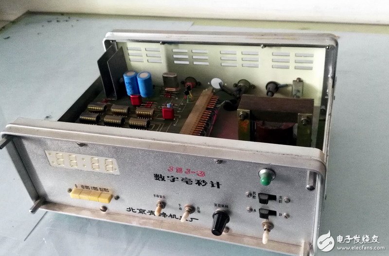

报废仪器,拆了它当机壳用:

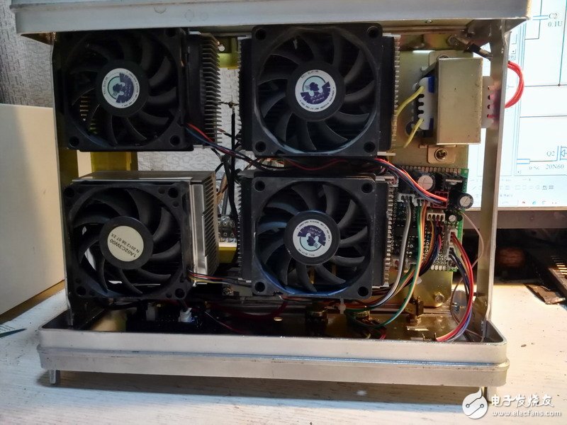

全部组件安装完毕,测试中:
组件装入机壳内,安装电压、电流表的分流器,基本完成:
超额15%,压力测试中:
