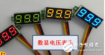

如果大家想更方便知道输出电压的大小,可以去网上买个数显或者指针式的电压表头。我买的这样的。

最后用电压表头测试一下精准度,数显的电压表头后面有个可调的旋钮(特别小,用小型螺丝刀)
