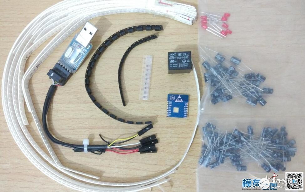

一、准备材料
ESP-WROOM-02 WIFI模块(以下教程简称:模块)
USB转TTL CH341串口模块(其他串口模块也行)
3V-5V继电器
AMS 1117 3.3
8050三极管
10K电阻
470R电阻
10-100UF电容
104
1N4148二极管
发光二极管(做指示灯)

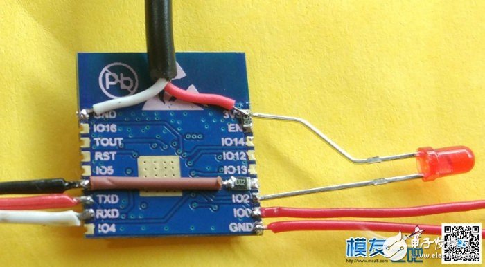

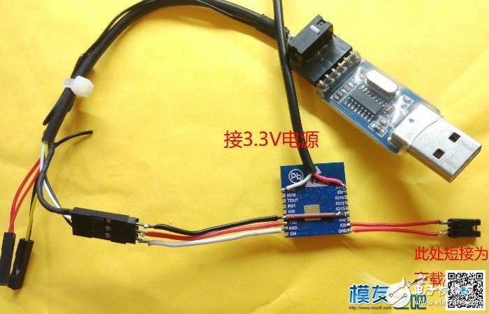

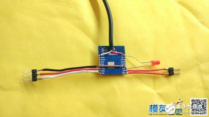

二、焊接刷固件电路。
如何制作一个wifi开关插座?
模块供电电压为3.3V 3.3V 3.3V切记,重要事情说三遍,别模块刚到手还没捂热就给烧了。
模块建议单独供,可以用手机充电器的5V接AMS117 3.3供电。稳压模块不建议用比1117 3.3电流低的或者其他次品,此WIFI模块对供电要求比较高,直接用USB转TTL串口模块供电一般不行。

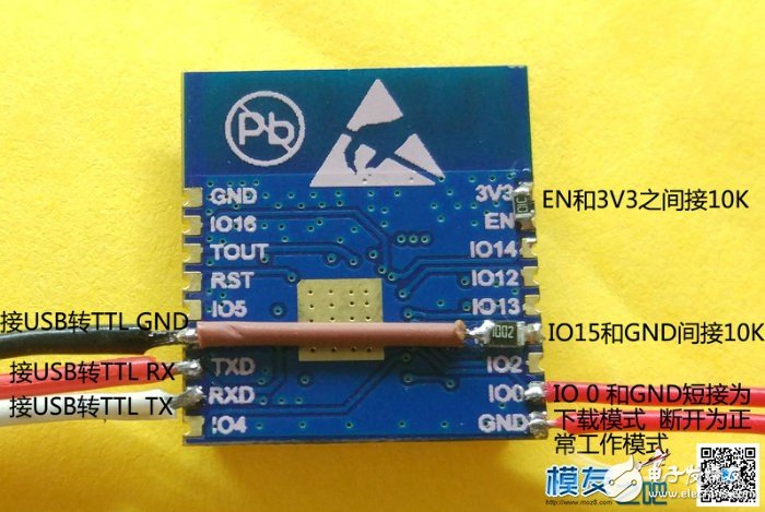

为方便小白接线我再写一遍具体接线(我也是小白电路图不标准 所以再写一遍^_^):
模块EN脚和3.3 VCC之间串10K电阻
模块IO15脚和GND之间串10K电阻
模块IO2脚和3.3VCC之间串发光二极管(做WIFI状态指示灯)注意正负端别搞错了
模块IO0脚和GND之间串一个开关或直接引出线(IO0脚和GND接通则模块为下载固件模式,断开为正常工作模式)
模块的TX接USB转TTL的RX
模块的RX接USB转TTL的TX
模块的GND接USB转TTL的GND(刷固件必须共负)
模块的3V3和GND外接3.3V供电(没有3.3V电源的可以按图中接1117 3.3 模块3V3要和GND并联47uf和104电容)
三、刷固件
1、IO2脚和GND脚连通
2、模块上电(必须先连通IO2和GND后再上电)
3、USB转TTL连接电脑USB(电脑没有驱动的请先行安装附件中的串口驱动)
4、打开电脑设备管理器看COM端口
如何制作一个wifi开关插座?
5、打开附件中的刷固件工具ESP_DOWNLOAD_TOOL_V2.4 按照图示设置,注意后面的00000和40000路径不能有错误。下面COM PORT选咱刚才看的端口号。
如何制作一个wifi开关插座?
6、设置好后,点击START 稍等,如果进度条正常,并出现完成(正常刷固件时指示灯会闪)那恭喜你,成功一大半了!!!!
如何制作一个wifi开关插座?
如果失败则断电再上电反复几次
一直失败?
那检查IO2和GND连通是否正常,
模块供电是否正常,
模块供电不足或者IO2和GND之间有虚焊 都会影响刷写固件。

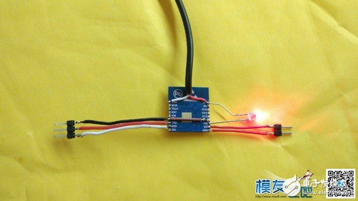

四、让模块连接到家庭网络
在模块IO2和3V3之间连一个发光二极管做指示灯。
按图示操作即可让咱们刚才焊接的模块连上自家的路由器。模块连接的网络和手机连接的是同一个网络,如果家里有多个路由器网络,请确保手机网络连接在手机经常用的网络上,手机和模块在同一局域网才能控制模块。
按照图示操作,配置WIFI连上自家路由器。
图片有些字被LOGO挡住了。意思是等指示灯不闪了,就直接点手机返回键,退出就行,但是手机界面会提示配置失败,这个不用管,直接退出就行了。只要是指示灯闪烁完熄灭了,就证明WIFI已经连入路由器了。

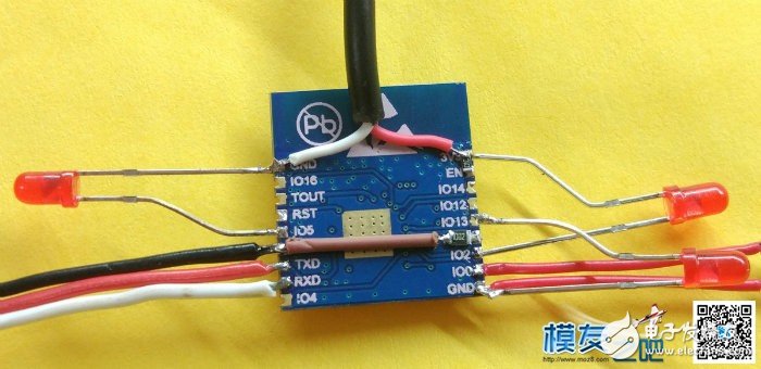

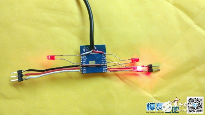

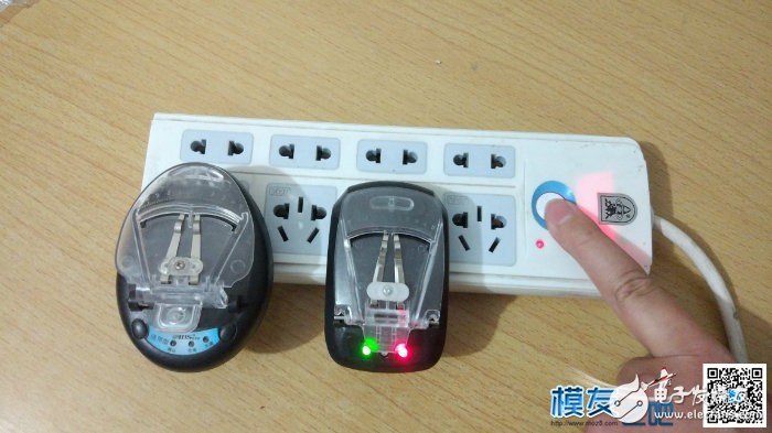

现在就可以拿出手机操作模块了,不过现在的模块没有任何外接设备,手机操作结果你也看不到。。。(可以在IO0、IO4、IO5、IO12、IO13、IO14、IO15任意一个脚再接个发光二极管指示灯 试验下哦。这些引脚上电默认都是低电平。不过注意:IO0脚不能直接接低电平,IO15脚不能直接接高电平,否则会影响模块启动。所以要想接二极管指示灯试验的话要注意哦!试验的话可以先接IO4、IO5、IO12、IO13、IO14任意脚)
如图我在IO13脚和IO5脚临时连了指示灯做试验,IO5脚指示灯是可以调亮度的哦!

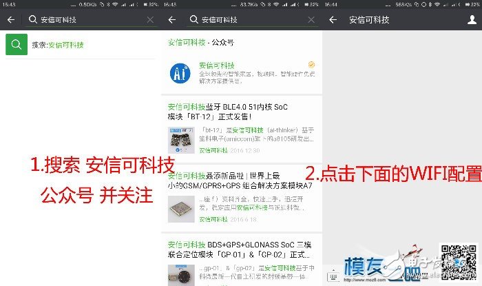

五、手机APP
手机APP不需要任何设置,装手机上,打开就行用。

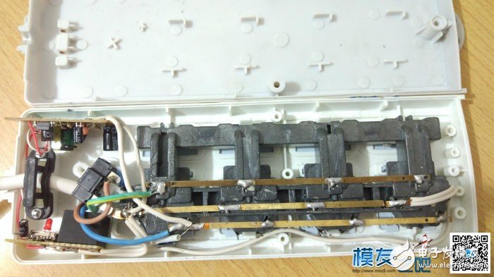

附完整电路图及安装实物图:
如何制作一个wifi开关插座?
原理图我也不会画,就画了个这个很不标准的电路图^_^ 好尴尬。。。。
模块供电是我拆了一个手机充电器。
问题解答:
1、电脑设备管理器里面没有COM口?
没装串口模块驱动或驱动没装正确。
2、模块刷不进固件(以下步骤依次排除故障)?
模块的IO0和GND没连接。
模块重新上电,再试几次。
模块的IO0和GND之间有虚焊。
模块供电不足。
3、模块引脚默认是高电平还是低电平?
IO0、IO4、IO5、IO12、IO13、IO14、IO15开机默认都是低电平。
4、换新的网络,模块怎么连接?
模块通电没有连上之前网络,指示灯会不停闪烁,使用手机连上当前局域网络,再用安信可科技微信公众号配置模块即可。
如果家庭同时有两个可上网的路由器网络,想更换模块局域网,先关闭之前的路由器网络,然后再配置模块到新的网络。配置完成后模块以后就不会再连入之前的网络。
