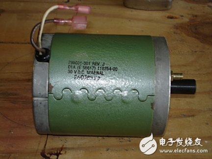

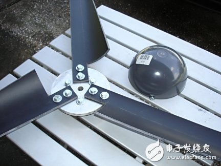

首先,购买一个功率200w,额定转速为400rpm左右的发电机

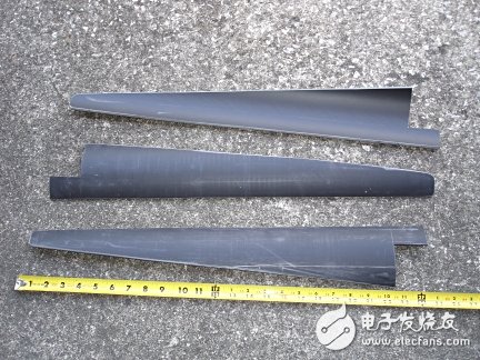

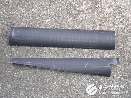

然后就是制造叶片了,这位达人用的是这种黑色的ABS管道,在国内好像白色的比较普遍,现在下水管都是这种材料的。切割之后适当打磨光滑。

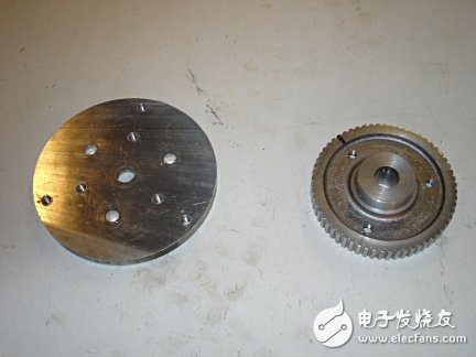

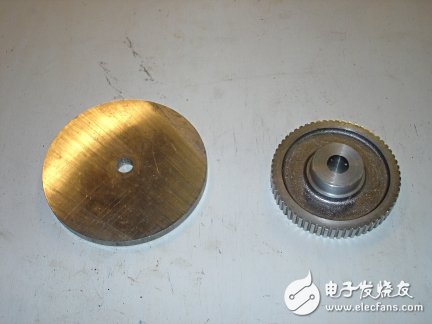

找一个类似下图的金属圆盘,用来连接发电机和叶片,也就是发电机中的轮毂。
在叶片和金属盘上打孔,注意打孔的时候最好配打。

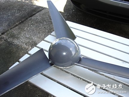

给轮毂找一个轮毂罩,这样能防止螺丝风吹日晒,同时也能起到导流的作用

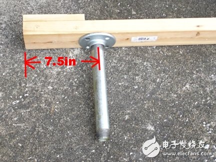

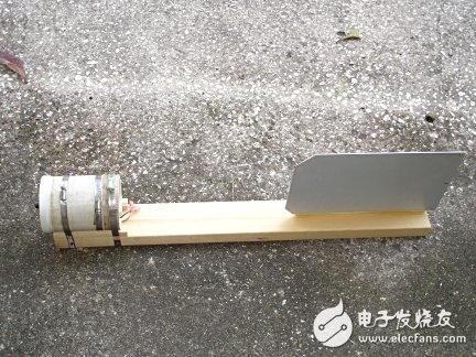

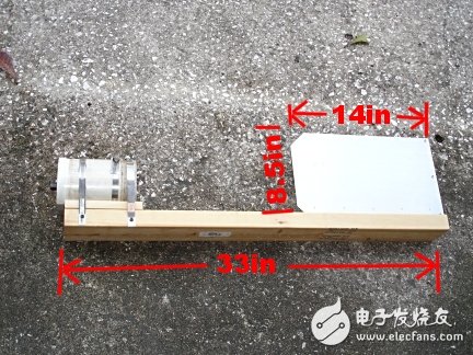

做一个放发电机的支架,木头的就行了,然后用铁丝或者铁片将发电机固定
做一个连接杆,最好这个地方能装一个轴承(原作者没有装)

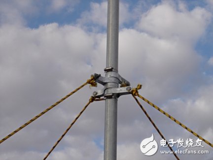

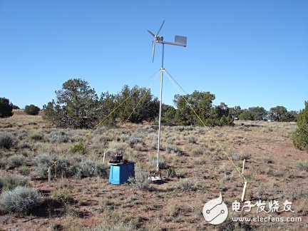

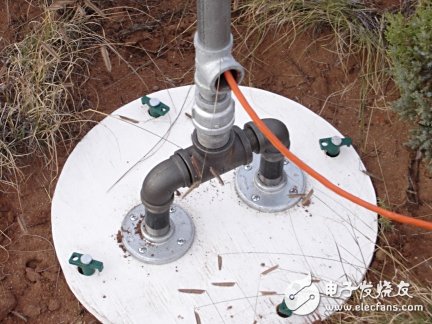

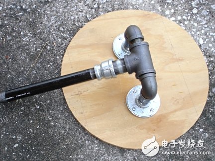

用水管做一个塔架,塔架底部如下所示,连发电机的电线正好能从这个洞穿出来。
连接塔架和发电机,用斜拉钢索固定
