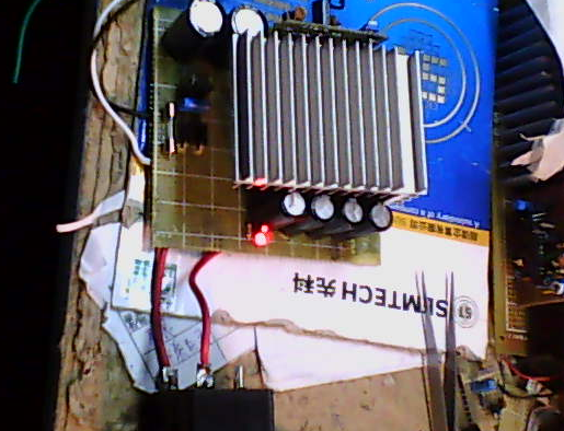

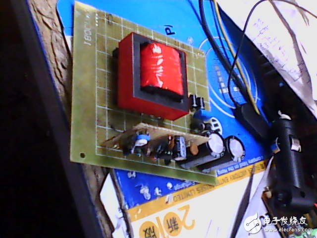

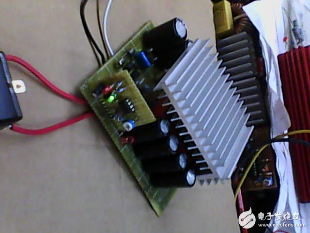

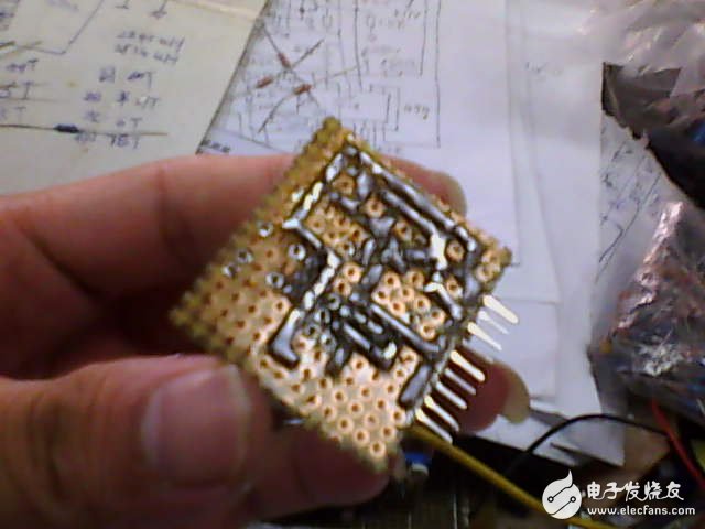

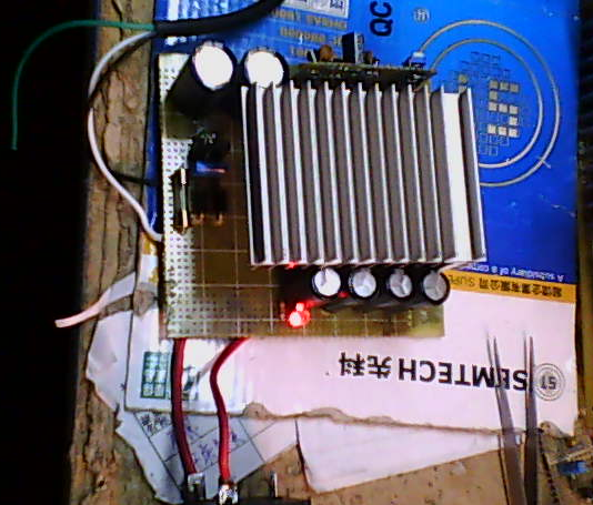

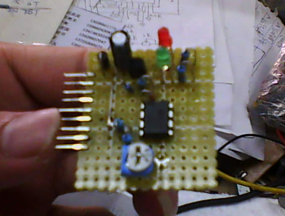

脑子整天在电子知识里转过不停,呵呵,想停下来都不行啊。没法了,就搞了个充电器,呵呵,跟各烧友交流一下;设计为48V充电器,采用反激拓扑结构,功率200W,输出电压56V,充电检测采用运放358控制,100mA换灯,呵呵,看图;

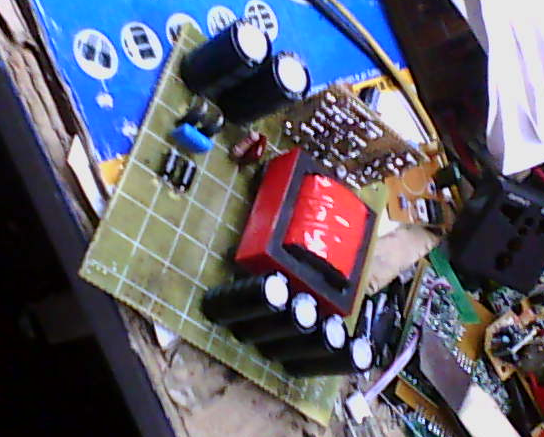

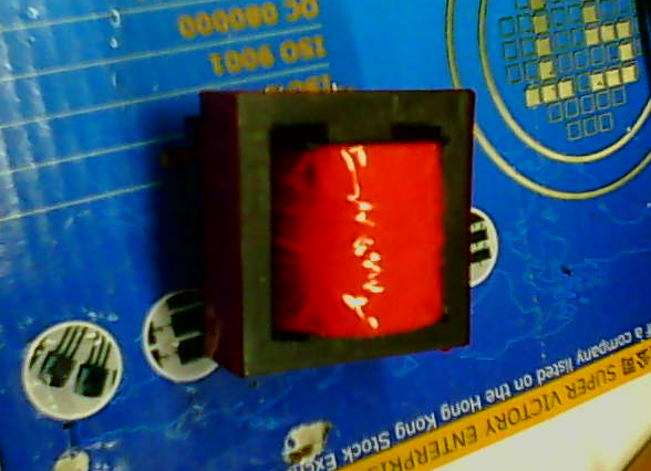

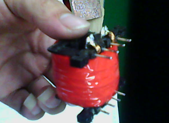

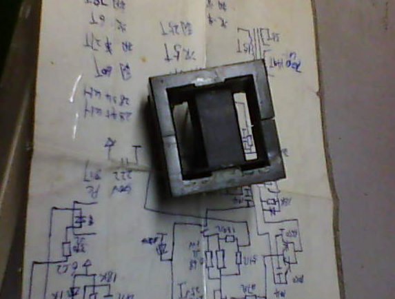

反激变压器,EE42磁芯
绕好后

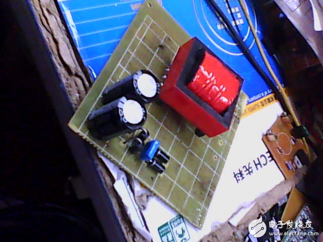

装上磁芯

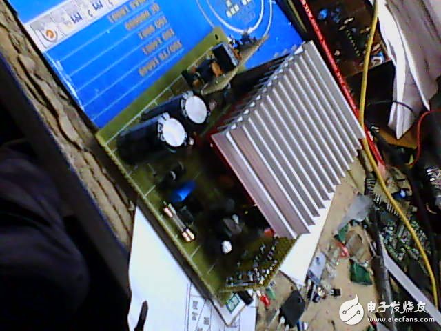

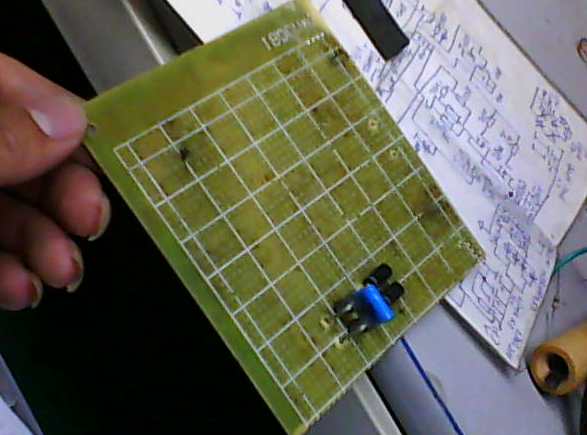

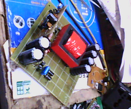

用洞洞板来做,呵呵

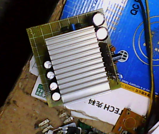

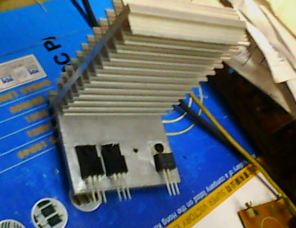

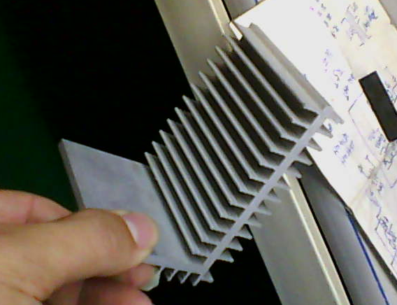

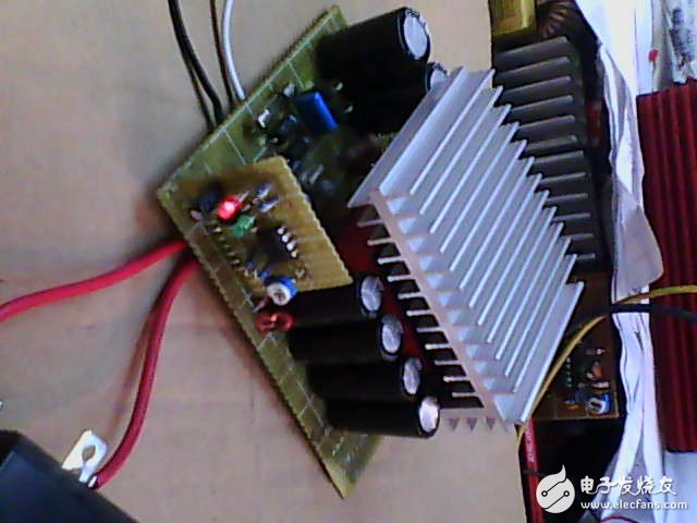

开关管和整流管散热器
装上去

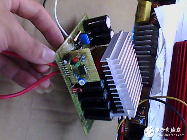

洞洞板做的3842驱洞板,呵呵
进展中
完工一半了,呵呵

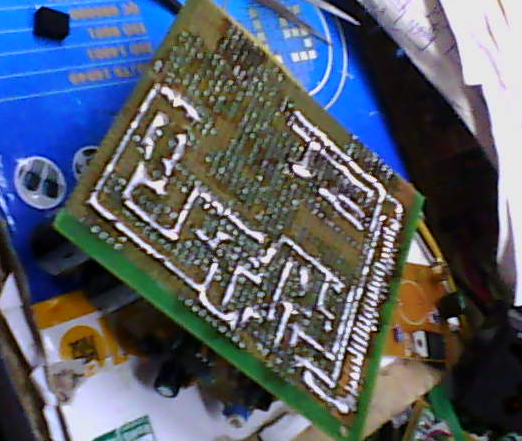

看看锡面,呵呵,很丑,不过也挺整齐的

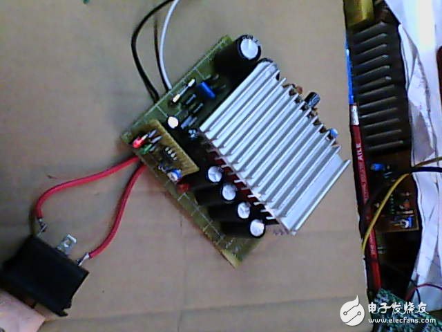

OK装上散热器
通电试机

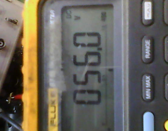

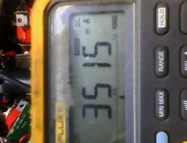

OK一切正常
输出电压56V
输出电流3.5A

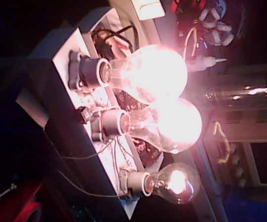

刚好用110V200W两个,100W一个做两百瓦负载,呵呵

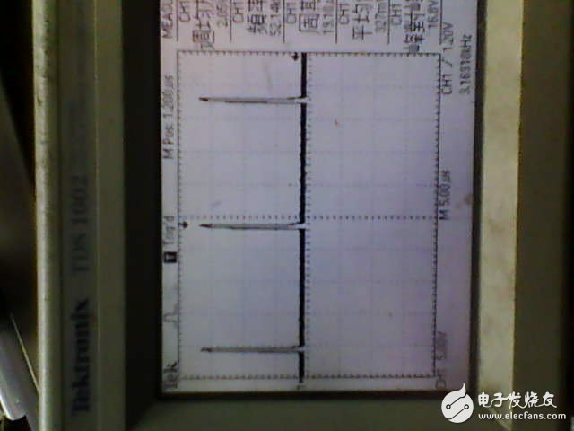

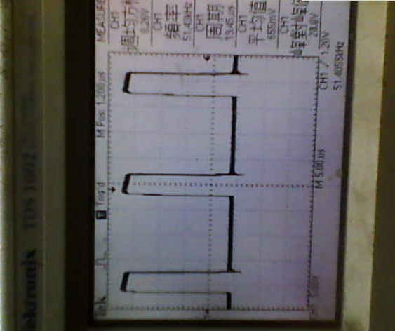

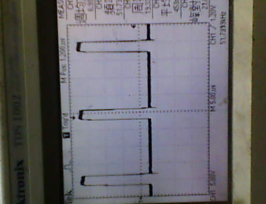

开关管G极空载波形,脉宽很窄

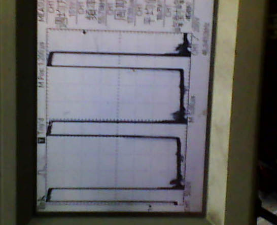

开关管满载G极波形,呵呵,占空比的0.4都还没达到。呵呵
开关管满载D极波形,呵呵,也很漂亮

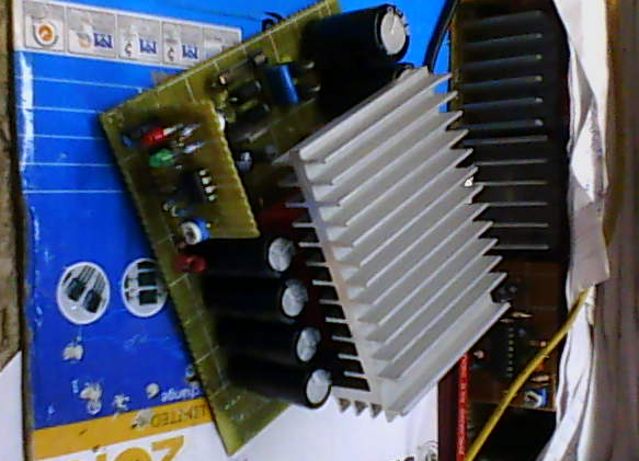

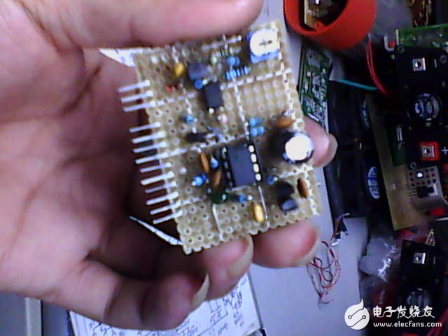

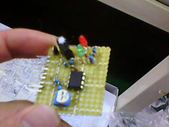

LM358运放充电检测板,洞洞板做的,呵呵
亮红灯为充电状态,转绿灯为充满状态,呵呵
锡面
装上充电检测板
通电接上电瓶,红灯亮充电
充满饱和绿灯亮
OK,再看看,呵呵
样机展示,48V充电器
OK,本电源经过12小时满载老化,一切正常。呵呵,各烧友给点意见呀;
