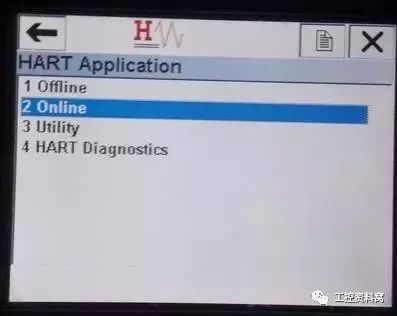

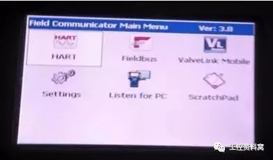

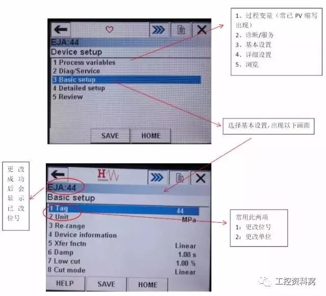

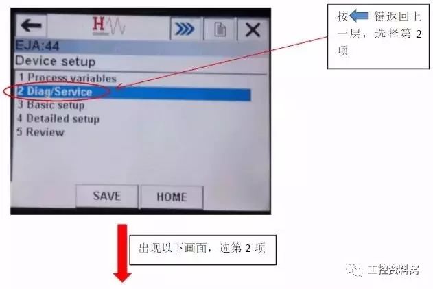

1.开机,将手操器与仪表连接,选择HART
2.通讯成功以后,选择Online(在线)

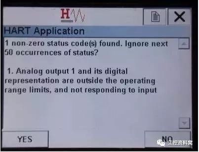

当出现以下文字时,不要慌张,点YES就行

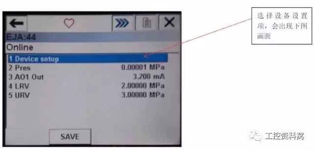

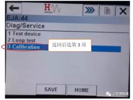

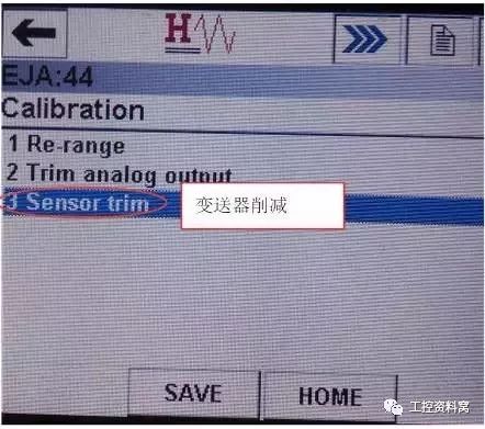

3.具体操作,以川仪(EJA)为例。

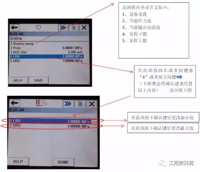

改量程
改位号、改单位

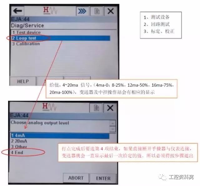

回路测试(打点)

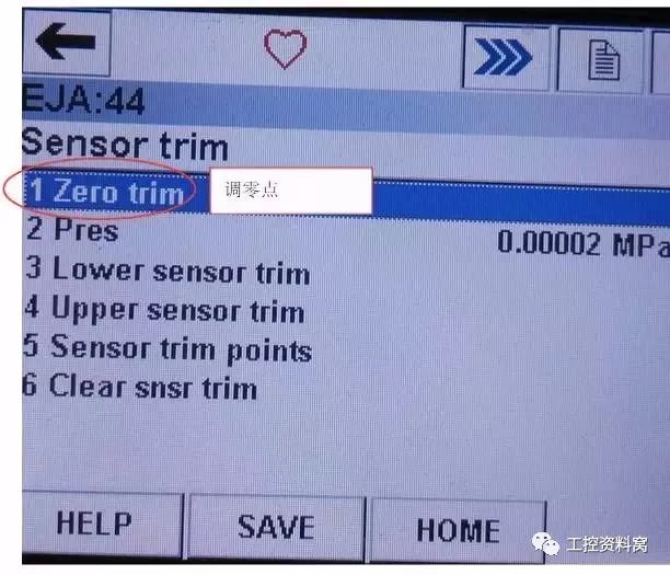

调零点
PS:在更改完数据后要选“SEND”发送给变送器

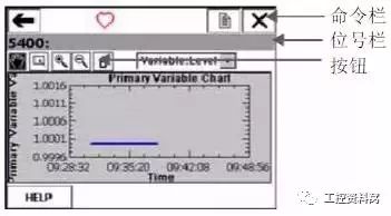

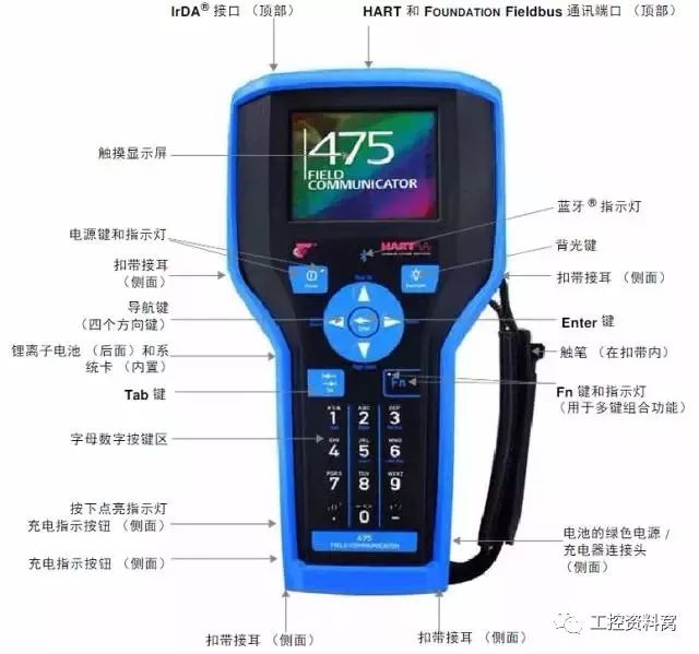

现场通讯器屏幕布局
常用按钮
使用下列按钮,可修改窗口上曲线图和图表的(以艾默生HART475为例)

图表
图表显示不同时期变量的图形视图。图表有四种主要类型:
•带状/扫描/范围–显示变量数据,x轴为时间。
带状图表持续更新图表,从右向左滚动。
扫描图表从左向右描绘窗口,并再此从左到右描绘窗口,覆盖最旧的数据。竖线用于分隔新旧数据。当数据到达屏幕的右边缘,数据会从屏幕左边缘绘图,且x轴更新。
范围图表从左到右绘制窗口。当数据到达屏幕右边缘,屏幕清空,且x轴更新。
•横条–从左到右以条状显示数据。
•纵条–从下到上以条状显示数据。
•仪表盘–显示仪表盘图表,与模拟汽车速度计相似
带状/扫描/范围图表
带状/扫描/范围图表将设备数据编排为折线图,延时显示设备数据。显示的标签和轴均由设备生产商决定。使用下拉菜单选择需要高亮显示的变量。选择的变量将显示为一条纯色的粗线。
其他变量共享相同的源或相同的y-轴,在图表中显示为多色的细线。没有与选中的变量共享相同轴的变量显示为彩色虚线。颜色显示由设备描述决定,可能因设备不同有所变化。
竖线可能在图表中显示,以区分新旧数据。新数据显示时,竖线增长。对于扫描和范围图表,平移、放大、缩小和重置效果仅对y-轴有效。显示在x轴上的时间与图表开始的时间相同。

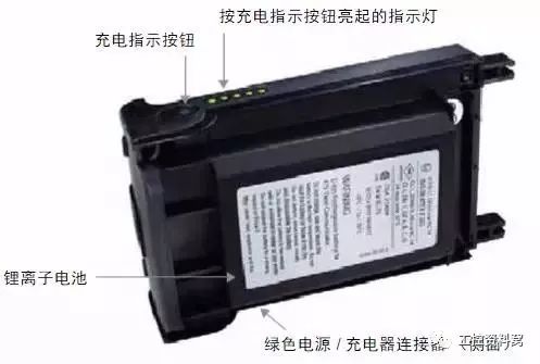

1.有网友反映在使用HART475手操中常见的问题就是怕没电?
可不要因为这个小问题影响你的工作啊,使用前一定要检查手操器的电量啊!
检查剩余电量(不知道这个方法是不是适用您的工具呢?)
按下电池左下侧的充电指示按钮,可查看剩余电量。当按下再释放按钮后,按钮上方的指示灯将缓慢点亮,以显示剩余电量。每个指示灯代表20%的电量。当所有指示灯点亮时,表明电池已充满电。
