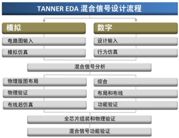

Tanner设计流程(图2)为AMS IC设计提供了一个完整的环境。
图2:Tanner AMS设计流程

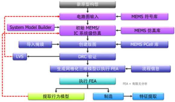

不过,多年以来,Tanner支持自上而下的MEMS IC流程(图3),能让客户将MEMS设计融入这一流程中。
图3:自上而下的IC/MEMS流程
IoT边缘设计要求结合模拟、数字、射频和MEMS这四个设计领域,特别是在同一芯片的情况下。即使组件针对的是不同芯片之后的结合,在版图布局和验证过程中,它们仍需要协同工作。设计团队需要绘制混合模拟与数字、射频和MEMS设计,进行芯片版图布局,然后执行元器件和顶层仿真。在单个芯片上设计电子器件和MEMS涉及以下几点需要关注(参见图3):

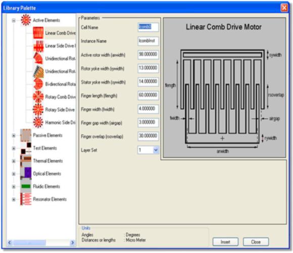

利用MEMS PCell库,您可以在L-Edit进行版图设计。此外,Library Palette(图5)提供了许多MEMS器件的基本版图生成器,您可以将其用作设计的初始模型。
图5:用于创建MEMS器件版图的Library Palette

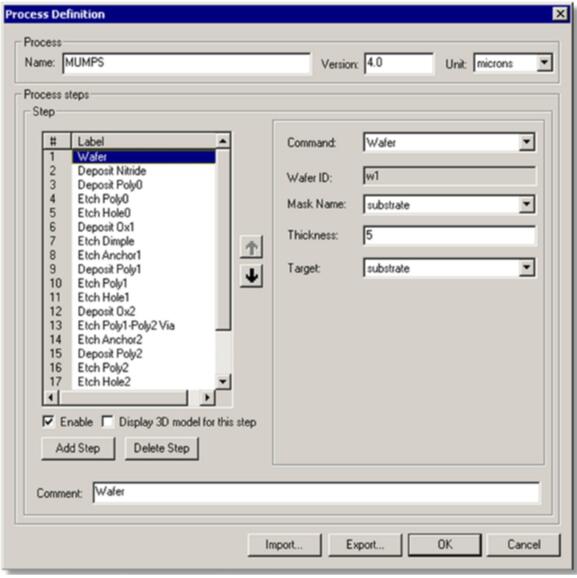

您可以根据晶圆代工厂的流程信息设置制造步骤(图7)。利用此信息,L-Edit可以为MEMS器件建立制造流程每一步的3D实体模型。
图7:制造流程编辑器

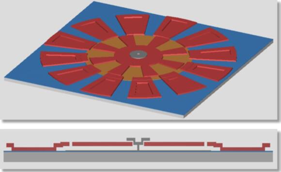

您可以与生成的3D模型(图8)进行交互,例如旋转模型,获取横截面视图,另外您还可以诊断制造问题。您可以自动导出流程每个步骤的横截面,以便更好地了解制造流程和您的器件。然后,您可以将模型导出到FEA工具进行分析。
图8:3D模型示例

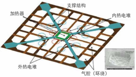

美新半导体有限公司(MEMSIC)开发了一种没有可动部件的MEMS和CMOS IC加速度计。其采用了独特的热技术,通过被加热的气体分子测量加速度(图9)。其芯片应用于需要控制或测量运动的产品中,如汽车报警器、移动电子设备、全球定位系统、电梯控制、患者监测设备和供游戏使用的头戴式显示器。
图9:MEMSIC加速度计基本结构
该传感器大小为1平方毫米,其中心是一个在高于环境温度100度的情况下工作的加热器。加热器周围对称放置着热电堆,可感测不同位置的温度。热电堆由一系列热电偶或温度感应元件组成,串联连接以抬高电压。整个传感器完全密封在气腔中,外面是用于放大、控制模数转换的电路,在三轴型号中还包括数字补偿/校准电路。
在不运动时,热电堆之间的热分布是平衡的。但只要运动或加速,就会改变加热器周围的对流模式,使加速方向上的热电堆变得比其他位置上的热。模拟电路将热电堆产生的信号变化解读为运动和加速。
