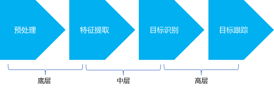

要想“破局”,我们首先来看看车载视觉处理典型的流程。这个流程包括四个步骤:
1
第一步
预处理:包括成帧、颜色调整、白平衡、对比度均衡、图像扭正等工作,这种像素级的处理特点是数据量非常大,而且每像素之间相互独立,彼此没有很强的依赖关系,要求高带宽的并行数据处理能力。
2
第二步
特征提取:是在预处理的基础上,提取出图像中的特征点,特别是关键的边缘角点。
3
第三步
目标识别:基于特征数据的输出,对图像中的物体进行识别分类——人、车、交通标志等,这其中就会运用到一些机器学习、神经网络的算法。
4
第四步
目标跟踪:对上述单帧图像进行记录,并累计多帧后做出判定,实现稳定的识别和判断。
通常前三步被认为是底层和中层的处理,运算的并行度较高,第四步由于有前后的逻辑判断关系,所以属于顺序执行,需要串行处理。可见,车载视觉处理流程中的这些任务,需求各不相同,单一架构的硬件平台很难满足所有要求,所以就需要有更加复杂、综合的异构硬件平台,以不同的硬件资源去应对不同的计算处理任务,这样才能胜任。

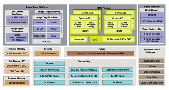

以恩智浦半导体的S32V车载视觉处理器为例,它对应车载视觉处理的不同步骤配置了不同的针对性的计算单元。
图2,恩智浦半导体S32V车载视觉处理器框图(图片来源:NXP
对于预处理到特征提取这种像素级的工作,S32V提供了一个可编程的ISP(图像信号处理器),对于流处理进行加速;而其可编程性也为底层处理提供了灵活性,以应对不同应用中的预处理需求。
对于特征提取到目标识别这个层次的处理任务,由于要运行AI算法,特别需要视觉加速,为此S32V引入了两个专用的APEX-2协处理器,实现高速并行的单指令多数据架构的加速计算。
在目标识别到目标跟踪高层处理,涉及到串行计算,S32V通过运行频率高达1GHz的多核Arm Cortex-A53处理器(最高配置可达四核)来完成,同时S32V在处理器系统中还集成了一个频率高达133 MHz的Cortex-M4内核,去实现一些控制功能,以及实时性的工作。
在加上其他诸如3D GPU、硬件安全加密、存储和外设接口等功能,S32V构成了一个完整的汽车级的安全嵌入式视觉处理平台。
