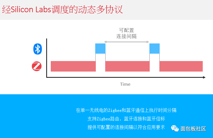

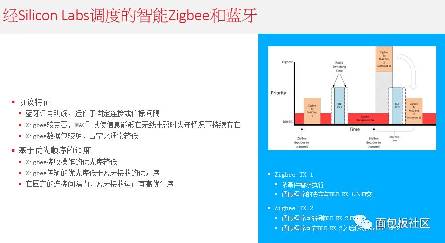

举个动态多协议的例子。比如ZigBee和蓝牙,蓝牙信号是固定间隔;通过动态调节机制可以使两者信号不发生冲突,同时保证Zigbee设备不离网。ZigBee有重发机制,所以在网络传输里,蓝牙可以有高优先级。另外,蓝牙传输可以通过内部协议栈包括OS来进行连接时间的动态配置,比如在蓝牙下载固件时,让它占用更多时间。
下图是多协议软硬件的支持框架。最底层是芯片的物理层,上层提供了Micrium OS——Micrium OS是一家实时操作系统公司,两年前被Silicon Labs收购,用来做动态多协议处理的协调工作。在OS层上面提供射频的协调部分,包括无线电抽象层。因此可以用OS去做调度,确保ZigBee跟蓝牙协议栈能很好配合。比如将智能锁配置好,ZigBee配置好,通过手机把锁加入到app,进行注册和认证,这样蓝牙连接就不会出现问题。最上层是应用层,不管是锁还是照明、开关等设备,对用户的应用层开发不会起到任何影响。
多协议方案怎么对ZigBee和蓝牙进行智能调度?
蓝牙的连接时间相对固定,一般不会有什么变化,并且在网络里相对ZigBee优先级较高——ZigBee有重发机制,第一次不成功则试第二次,这样可以让优先级更高的设备先去传送信号。
ZigBee发送报文时,如果和蓝牙没有发生冲突,那相安无事;如果发生时间冲突,那ZigBee优先级就放下来,让蓝牙先完成报文接收,然后转为ZigBee工作。这种机制可以保证通信不发生冲突。

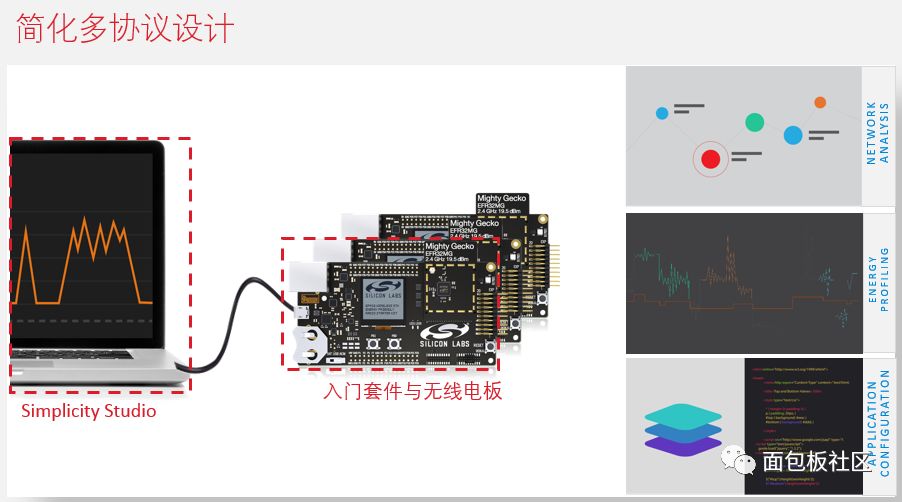

芯科提供的入门套件和无线电板如下,可以接到电脑上进行调试。它包括三块电路板,用户可以用来组网。
