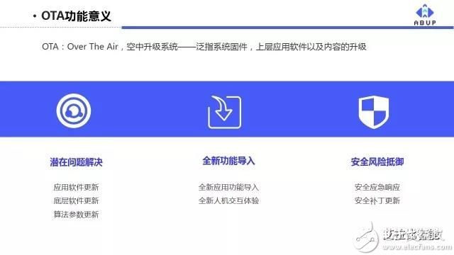

OTA功能价值
OTA帮助厂商解决哪些问题?主要分为三大类,第一就是潜在问题的解决,即快速高效的解决软件漏洞和风险,包括应用层软件问题、底层固件问题,以及算法参数的调整等。第二,全新功能的导入,体现在全新应用功能导入和人机交互体验,主要偏向对消费者的用户体验上。第三,安全风险抵御。今天我们都在谈智能设备的联网比率的快速增长,在设备联网之后,一个很大的风险在于功能安全和信息安全。尤其是从事城市基础设施建设的企业面对的风险会更加的巨大。OTA可以帮助行业的客户提前做好软件功能风险及信息安全风险的防范。

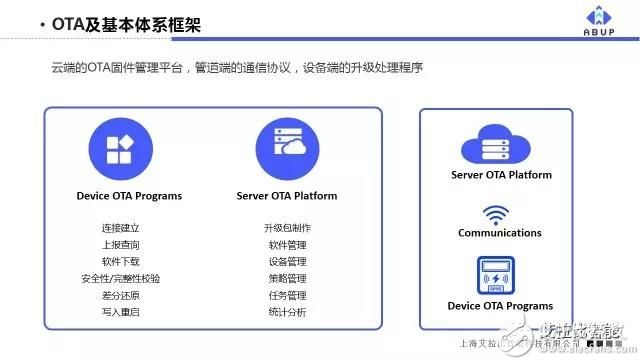

OTA基本体系架构
从整个框架来看,OTA是一个典型的云管端架构。设备端的升级处理程序主要负责连接建立、上报查询、软件下载、安全性/完整性校验、差分还原、写入重启等工作。云端主要是升级包制作、软件管理、项目管理、策略管理、任务管理、统计分析等工作,从而保证升级的成功率。管道端基于身份验证的安全连接,定义业务交互的逻辑以及协议。

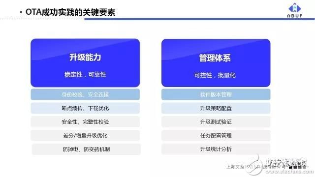

OTA成功实施关键要素
OTA的实施需要从两个方面来考虑。第一是设备端,最关键的就是稳定性,安全性和成功率:包括了如何通过身份校验机制建立安全的连接;如何构建防变砖的升级机制;如何通过断点续传来优化下载。经过很多客户项目的实践,我们发现OTA系统实施之后,大家最关心的核心诉求是升级成功率。升级成功率保证的前提是要先有下载的成功率。要针对不同的网络做好断点续传的能力和优化下载的能力。然后同时去做安全性、完整性的校验,以及差分增量升级的优化。同时对于升级来说,最重要的还要有防掉电、防变砖、升级回退机制来保证升级的稳定性。
从管理平台来看,关键要做到策略和条件细节可控。未来如果平台没有能力去为升级的推送配置相应的条件,比如设备端电池电量都快没有电了还接收云端的要求去升级,这个肯定会带来严重的问题。或者比如流量套餐都快用完了还要去执行下载操作,这个肯定会带来更高的成本。所以平台端必须要做到细节条件的可配置,同时还要去满足批量化操作的要求。因为升级都是批量的,先升级哪些目标设备,后升级哪些设备,或者说以什么样范围作为单位来进行批量化的升级,必须构建可控性和批量化配置的云端管理体系。这就是云端跟设备端的成功实施的基本要素。

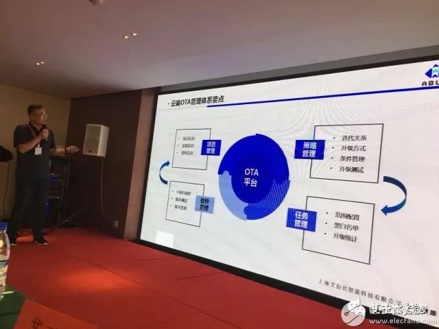

云端OTA体系如何管理?
云端的管理能力最基础的是软件管理。对于升级来说,升级包要有统一的制作过程。制作之后,还要做测试验证。测试验证好的包才能导入OTA管理系统里面进行管理,这个是做好升级管理的前提条件。
此外,还要以产品型号为单位做好项目管理。以表计行业为例,可能在不同的地方销售不同的表计型号,厂商需要以项目管理的方式提前做好区分。
除了项目管理,前面提到的策略管理和升级条件的配置管理也很重要。没有这样的管理,未来厂商的OTA将无法面对复杂的升级场景。
最后还要做好任务的管理和统计。升级是批量化的,但是不意味着一蹴而就。需要采用灰度管控的方式逐步覆盖。小范围的设备先做升级试验,没有问题之后,再做更大范围的配置升级任务,最后再推送给项目中所有的设备。升级任务的统计工作也很重要,对于没有达到100%升级成功任务里面的具体设备来说,它为什么没有升级成功?是因为没有收到升级通知?电量不够?还是说流量条件没有允许进行下载?这些统计信息必须给厂商一个及时清晰的反馈,才能做到批量化可控的效果。
