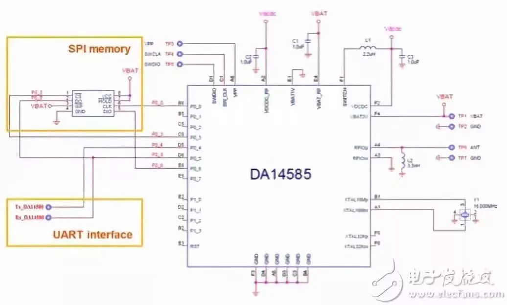

如果设备要求更大的程序内存,开发人员可以使用 MCU 的 SPI 或 I2C 接口轻松添加一个外置闪存设备,如 Winbond Electronics W25X20 2 兆比特闪存或 W25X40 4 兆比特闪存(图 1)。闪存设备采用 2 x 3 mm 小型无引脚器件 (USON) 包装,只会让设计封装适度增大。
另一方面,使用外置闪存会使功率消耗相比使用 MCU 的 OTP 或 DA14586 的内置闪存时递增。功耗增加的原因包括:外置闪存较长的 SRAM 加载时间、较高的外置闪存编程电流水平及外置闪存待机时较高的电流水平甚至断电模式。
图 1: 对于需要内存多于 Dialog DA14585 等无线 MCU 中所集成内存的 IoT 设备,开发人员可以通过 SPI 或 I2C 接口连接外置闪存设备。
