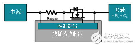

电子熔丝与热插拔控制器之间的主要区别是热插拔是一种能够驱动外部FET的控制器(如图1所示)。FET通过热插拔控制器中的控制逻辑进行开启和关闭,以调节负载处的电源供应。当感应电阻检测到过电压或过电流时,关闭FET可以减轻发生这类故障(图1RSENSE中的)的情况。某些控制器还会通过故障(FLT)针脚向微型控制器报告故障。
1:典型热插拔控制器方块图
由于热插拔具有外部FET,所以您可以控制任何用于您系统中的FET。替换外部FET和“调整”各种设计具有以下三种优势:
  • 可根据每个项目进行修改的灵活RDSON
    • 电流限制无上限,因此您始终可增加一个较大的FET来提高最大电流。
    • 可以在多个项目中使用同一个控制器(必要时可以插拔外部FET)。

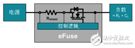

另一方面,电子熔丝的集成性比热插拔控制器的集成性更高,可以节省宝贵的电路板空间。如图2中所示,电子熔丝能够与感应元件(RSENSE)和外部FET集成。
2:典型电子熔丝方块图
