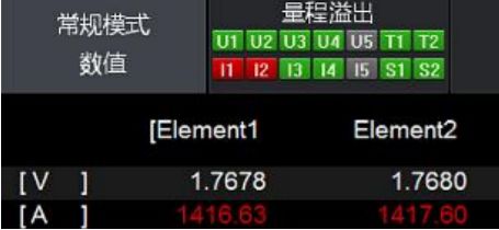

量程是度量工具的测量范围,现代电子测量仪器的量程一般都是有多个档位可调的,以满足不同范围的测试需求,而量程大部分默认情况指的是:真有效值的连续最大允许输入值。也就是说真有效值的范围要在量程之内,这一点是我们日常测试时都比较熟悉的一点,通常情况下,当RMS数值超过量程时,仪器面板会显示超量程报警。但是,有时候我们看到量程报警时,去调节量程发现,数值并没有超过量程,甚至还远小于量程,但量程确显示报警,这是什么问题呢?其实,量程的限制并不仅仅只有真有效值,还有峰值。

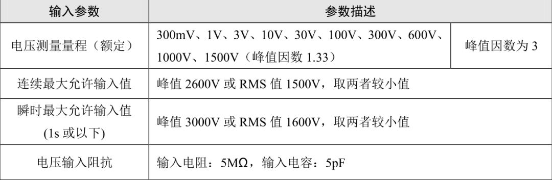

二、峰值因数
峰值因数通常用CF表示,是CREST FACTOR的缩写 ,CF是指周期波形的峰值与有效值之比。而量程的定义不仅有真有效值的限制,而且还有峰值的限定,一般两者取较小值。一般来说,仪器量程比较常见的峰值因数有3和6。当量程为1000V,峰值因数为3时,测试的数值真有效值不能超过1000V,峰值不能超过3000V,两者取较小值。所以,真有效值不能超过量程,峰值也不能超过量程。下图是PA8000的量程表,上面清楚的描述了各个量程所规定的峰值因数。

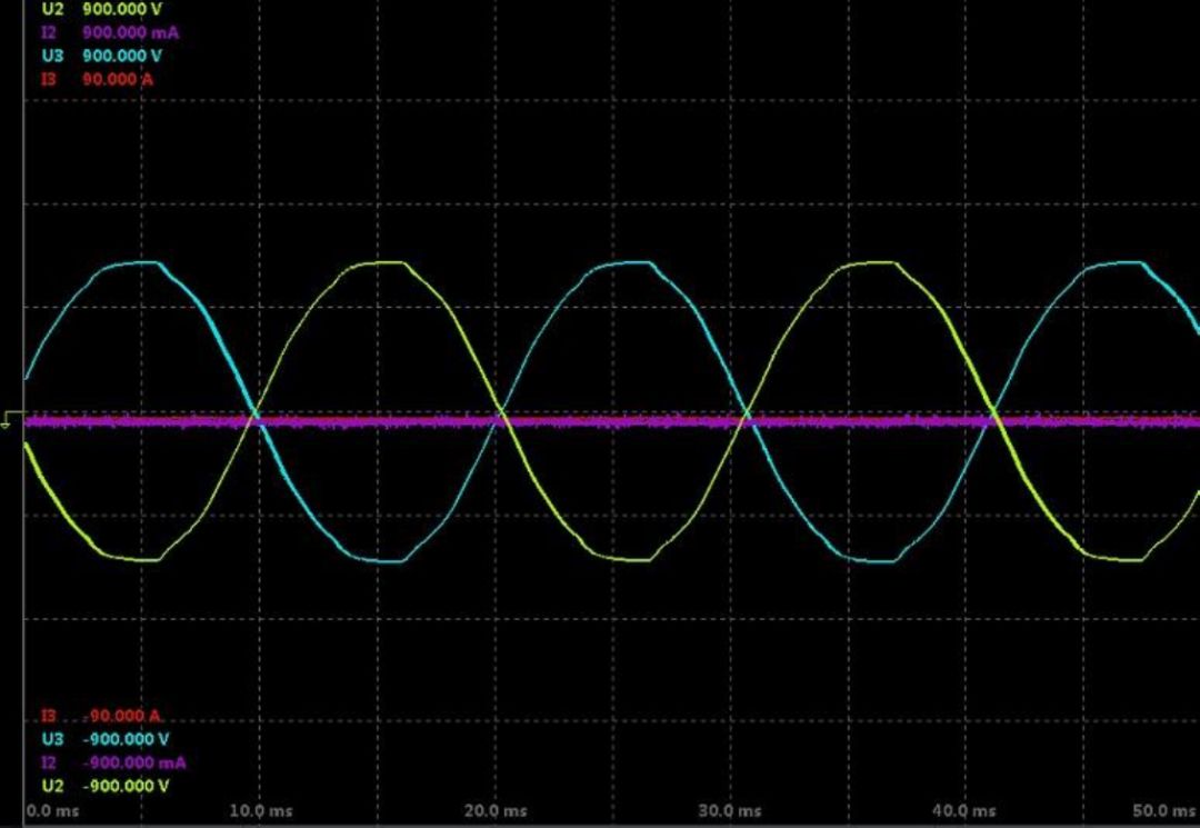

1、仪器本身峰值因数较小,而被测信号尖峰较大,峰值因数过大,导致数值显示超量程,此种情况解决方法较为简单,将量程选择到更大的档位,调节峰值因数,或者直接选择自动量程,即可解决此问题。
2、仪器测量时,引入了尖峰信号的干扰,比如当低频信号的RMS值为100V峰值因数为3时,混入一个1000V的周期性高频尖峰信号,虽然在RMS值上可能影响很小,但在峰值上会直接拉高到1000V,峰值因数从3跃迁到10,导致量程报警,这也就是很多时候测试数值只有很小,量程很大,却依然显示超量程报警的原因。
