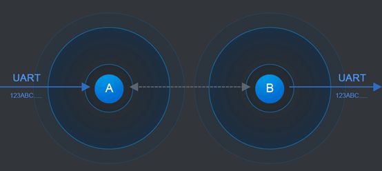

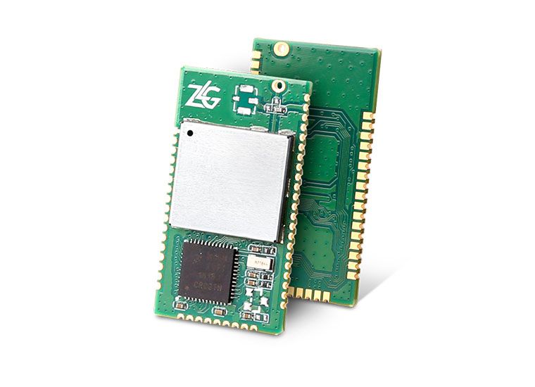

而面对LoRa复杂的调制解调机制,很多工程师确实无从下手,为解决用户调试底层LoRa协议栈的困扰,ZLG致远电子研发设计了一款工业级LoRa组网透传模块——LM400T,协助用户快速开发产品,抢占市场先机。
模块内部采用透明传输协议,仿佛在模块间搭建起无形的传输线。用户无需了解复杂的无线传输协议,即可快速实现网络搭建,最大程度降低了工程安装成本及施工的复杂度。

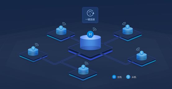

LoRa组网透传模块除了具备完善的入网、退网、信道划分、节点管理和白名单等功能外,将组网过程简化为一键操作,让用户配置网络更加便捷。
模块的自组网功能为一主多从的星形网络拓扑结构,用户首先将模块设置为相应的主机和从机模块,并开启自组网功能,而后用户只需通过模块JOIN管脚和DETECT管脚控制,便可实现网内模块快速组网。
模块在自组网模式下,主机模块会自动选择周围没有被使用的物理信道和调制参数形成一个独立的网络,并能自动分配一个唯一的本地网络地址给从机模块,从机模块使用时在使能了自组网功能后就不需要进行任何的配置操作,从机模块在加入网络后就能跟主机进行通讯。一个主机模块最多可连接200 个从机模块。
主机模块与从机模块组网流程图
而后可通过命令查询方式追溯到主机网内存储的从机信息,方便管理与通讯,真正意义上摆脱LoRa网关协调器。
