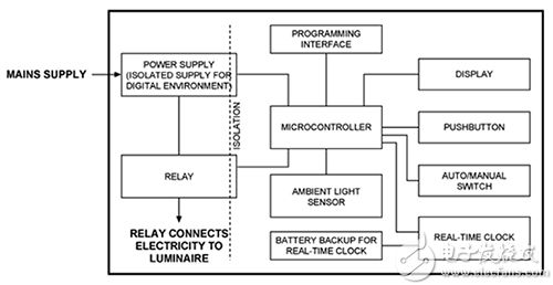

Maxim Integrated 已经演示了如何将类似 MAX44009 的 ALS 应用于室外灯具设计,如图 1 所示。该系统基于 Microchip PIC18LF4520 微控制器硬件相对简单,在 MCU 和传感器之间使用简单直观的双线缆连接。参考设计将 ALS 安装在单独的 PCB 上,以实现最佳传感器定位。
集成 ALS 以构建智能照明灯具的框图
图 1: 集成 ALS 以构建智能照明灯具。

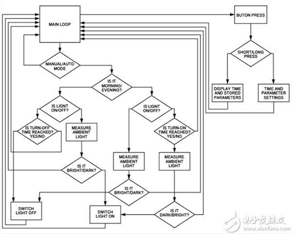

如图 2 的流程图所示,智能照明控制器软件可以测量环境光线,跟踪时间,让我们能够通过简单的用户界面,对光照度阈值、早晚开关时间进行编程。图中包括一个按钮,还有两个 7 分段显示屏和指示灯 LED。Maxim 应用说明 AN5320 提供了十六进制格式的控制器软件。
ALS 增强照明系统的软件控制流程图
图 2: ALS 增强照明系统的软件控制流程图。

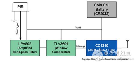

Texas Instruments 提出了一种将 PIR 传感器作为云连接物联网端点部署的方法,可将占位数据发送到云应用。
Texas Instruments 的参考设计基于 CC1310 SimpleLink™ 超低功耗次 1 GHz 无线微控制器。选择用来调节模拟 PIR 传感器信号的 LPV802 双运算放大器和 TLV3691 双比较器是毫微功耗器件,可以最大程度地降低整体功耗,让传感器能够在没有钮扣电池的情况下独立工作数年时间。TLV3691 比较器充当一个窗口,区分运动和噪声,当检测到运动时,它会为 CPU 生成中断。这使 MCU 能够在节能模式下工作,从而延长电池寿命,只有在需要将消息发送回到远程主机时,才会唤醒 MCU。图 3 显示了传感器节点的功能框图。
CC1310 是一款多标准器件,能够支持多种无线电协议,带有 wM-Bus 和 IEEE 802.15.4g 协议栈。参考设计使用基于 IEEE 802.15.4 协议栈的应用来处理传感算法,以及网关和传感器节点之间的次 1 GHz 通信
将运动传感器作为云连接物联网端点的 Texas Instruments 参考设计的图片
图 3: 将运动传感器作为云连接物联网端点的 Texas Instruments 参考设计
