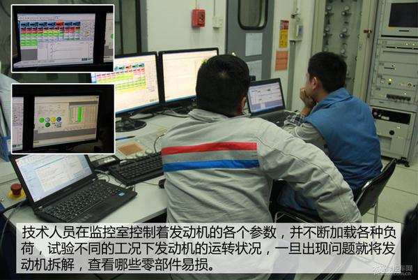

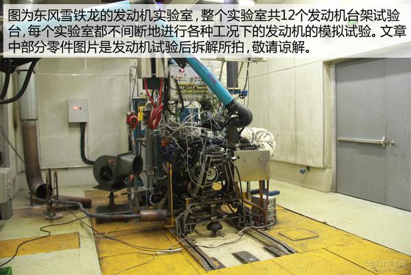

三缸发动机给人的第一印象往往是廉价低端、动力不足等等。人们甚至恨不得把所有能形容它差的形容词都用上。其实在技术高度发达的今天,这些早已不是问题了。三缸发动机的运转状况已与其它四缸发动机不相上下,更何况这台1.2THP发动机搭载标志雪铁龙(PSA)和BMW联合开发的先进技术。近日笔者有幸受邀参观东风雪铁龙位于武汉的发动机实验室和在襄阳的发动机工厂,工厂参观将在另一篇文章带给大家!下面一起来看看这台三缸发动机的本事吧。

这款1.2THP发动机早在14年3月份就在欧洲市场投放量产,中国市场则先经过3年7个月的时间进行适应性验证改进后在15年进行量产。1.2THP发动机在进入中国前进行的适应性试验,以适应中国的环境条件。它的设计寿命24万公里/15年,发动机试验100余台, 合计 30000小时整车验证/路试,130台车, 合计 180 万公里。

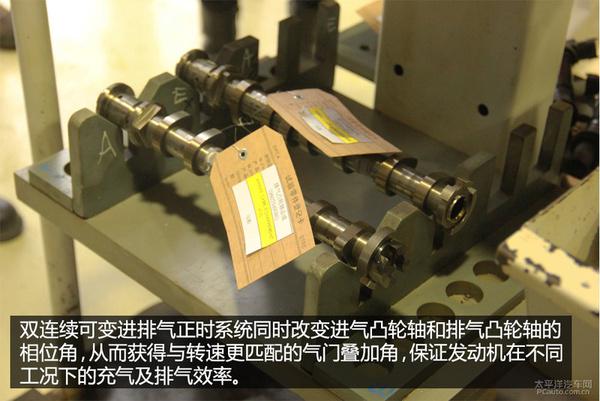

(2)双连续可变进排气正时系统
标致1.2THP发动机采用了是D-CVVT连续双可变进排气正时系统,这在小排量涡轮机上比较少见,在可变气门正时系统中,正时齿轮所带动的齿盘与凸轮轴之间有一定的自由量。
通过油压控制齿盘与凸轮轴之间的角度差,就能实现对气门提前或延时关闭的效果,这样发动机就可根据转速和工况的不同进行调节,使得发动机在高低速下都能获得理想的进、排气效率。

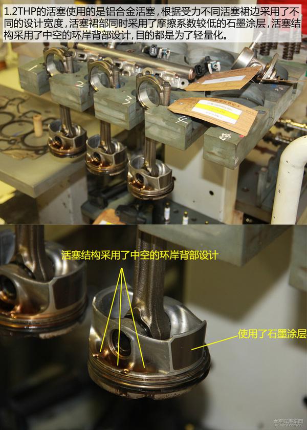

(4)全铝缸体、集成化气缸盖
全铝发动机,通常使用在高级轿车上,其质量小、散热性能优越的特点,对汽车的轻量化和燃油经济性有很大帮助。而此次THP系列发动机均采用全铝合金缸体,对比仍在采用铸铁缸体的厂商,显得诚意十足。并通过优化活塞结构,去除活塞环支撑区域背部质量,降低活塞重量,减少摩擦损失,提高了燃油经济性。
