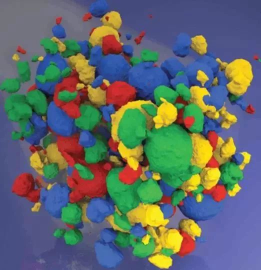

(3)对图3视图可以进行操作,设置背景颜色,旋转视角,缩小放大等,锂离子电池极片3D微观结构如图4所示。
图4锂离子电池极片3D微观结构
获取以上3D微观结构之后,我们可以统计活物质颗粒粒径分布,孔隙率,孔道迂曲度等参数,如图5所示。
图5粒径分布和孔隙率分布
