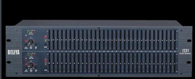

均衡器数字代表什么
数字代表推杆所调整的频段数值,推杆调整的是该频段的声音音量。接下来我们了解一下每个频段数值所代表的意思:
均衡器数字代表什么_均衡器的调整方法详解
31超低音,62,125低音,250-500中低音,500-2K中音,2K-4K中高音,8K高音,16K极高音。

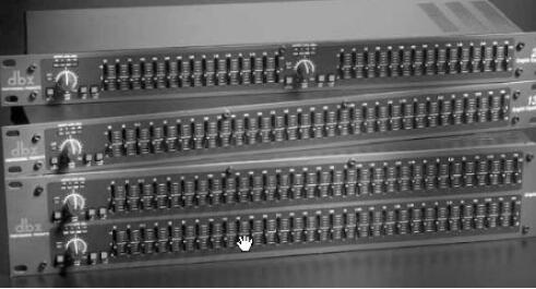

均衡器的调整方法详解
超低音:20Hz-40Hz,适当时声音强而有力。能控制雷声、低音鼓、管风琴和贝司的声音。过度提升会使音乐变得混浊不清。
低音:40Hz-150Hz,是声音的基础部份,其能量占整个音频能量的70%, 是表现音乐风格的重要成份。
适当时,低音张弛得宜,声音丰满柔和,不足时声音单薄, 150Hz,过度提升时会使声音发闷,明亮度下降,鼻音增强。
中低音:150Hz- 500Hz,是声音的结构部分,人声位于这个位置,不足时,演唱声会被音乐淹设,声音软而无力,适当提升时会感到浑厚有力, 提高声音的力度和响度。提升过度时会使低音变得生硬,300Hz 处过度提升3-6dB, 如再加_上混响,则会严重影响声音的清晰度。
中音:500Hz-2KHz, 包含大多数乐器的低次谐波和泛音,是小军鼓和打击乐器的特征音。适当时声音透彻明亮,不足时声音朦胧。过度提升时会产生类似电话的声音。
中高音:2KHz-5KHz,是弦乐的特征音(拉弦乐的弓与弦的摩搡声,弹拔乐的手指触弦的声音某)。不足时声音的穿透力下降,过强时会掩蔽语言音节的识别。
高音:7KHz-8KHz, 是影响声音层次感的频率。过度提升会使短笛、长笛声音突出,语言的齿音加重和音色发毛。
极高音:8KHz- 10KHz
合适时,三角铁和立*的金属感通透率高,沙钟的节奏清晰可辨。过度提升会使声音不自然,易烧毁高频单元。
平衡悦耳的声音应是
150Hz以下(低音)应是丰满、柔和而富有弹性;
150Hz 500Hz (中低音)应是浑厚有力百不混浊;
500Hz- 5KHz (中高音)应是明亮透彻而不生硬;
5KHz以上(高音)应是纤细,园顺而不尖锐刺耳。
整个频响特性平直时:声音自然丰满而有弹性,层次清晰园顺悦耳。频响多峰谷时:声音粗糙混浊,高音刺耳发毛,无层次感扩声易发生反馈啸叫。
