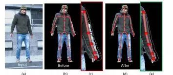

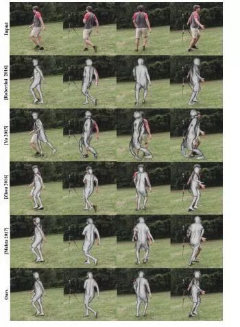

论文表示,MonoPerfCap基于轮廓的姿态细化改善了姿态估计和轮廓分割。 姿势估计中的错误导致在左臂附近不准确的背景减法。而MonoPerfCap的姿态细化将手臂骨架向左移动到正确的位置。 剪影在第二轮廓提取之后分割被显着地细化基于精确的姿势(e)。

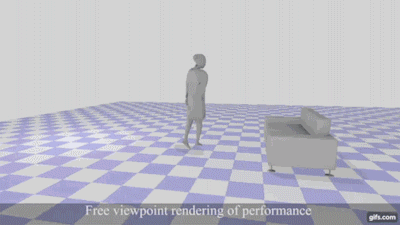

第二步是基于第一步识别的骨架模型计算出连接点,再基于卷积神经网络的学习估计出做动作时骨架姿势的变化,随后在骨架模型上渲染出整个人身体的轮廓。
通过使用这种提出的方法,我们不仅可以重建人体姿势,而且还可以重建衣服的穿着动作,并且使我们能够从自由的角度进行渲染。但是,高速运动时和出现强遮挡时的识别变得略不稳定。

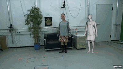

MonoPerfCap的研究人员将自己的动作捕捉分别和2015、2016、2017的方法比较,用MonoPerfCap方法得到的结果优于其它方法的结果,甚至已经非常接近8台摄像机多视角动作捕捉的结果。

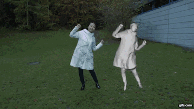

另外,有的场景下的识别仍然有可能捕捉失败,由于一般视角下对脚的捕捉很难实现,所以像有大量遮挡的情况或者当运动非常迅速的时候,就可能失败。如果目标人物穿着像风衣或者夹克这样的衣服时,很可能对摄像头的识别造成干扰,从而无法捕捉。在论文的示例中,捕捉目标都穿着比较贴近身体的衣服。

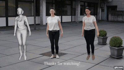

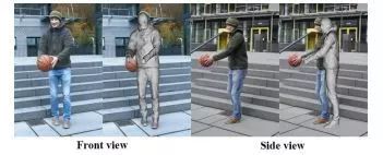

这是论文对各个人物目标的识别示例,可以看到识别效果比较好,另外衣服和身体的细节渲染也不错。
