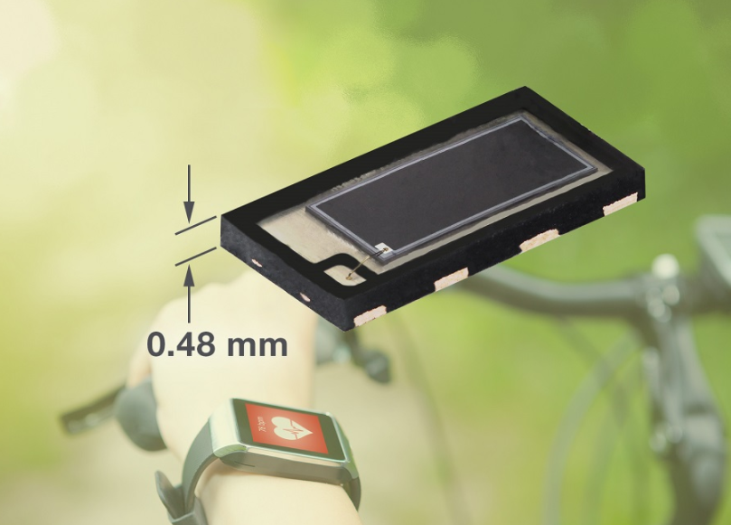

宾夕法尼亚、MALVERN — 2018年5月21日 — 日前,Vishay Intertechnology, Inc.(NYSE 股市代号:VSH)宣布,推出了新的光电产品系列,发布了一款全新的可见光敏感度增强型高速硅PIN光电二极管---VEMD8080。Vishay的新型号VEMD8080采用矩形4.8 mm×2.5 mm顶视表面贴合封装,并采用业界领先的0.48mm轻薄断面,比同类解决方案低0.37 mm。Vishay半导体VEMD8080具有快速开关时间和47 pF的低电容值,可用于在可穿戴设备和医疗应用中需求的精确信号检测
今日发布的这款产品运用Vishay成熟的晶圆技术,凭借尺寸达4.5mm²的感光面积,以及超高的辐照感光度(28μA的反向光电流和0.2 nA的暗电流),可在较广的光谱范围内检测从350纳米到1100纳米的可见光和近红外辐射。对于绿色LED,VEMD8080的灵敏度相较上一代解决方案的标准水平提高了30%。
当与Vishay VLMTG1400等类似绿色LED搭配使用时,VEMD8080光电二极管的小尺寸和高灵敏度使其可以在诸如运动追踪器和智能手表等可穿戴设备中进行光学心率检测。在这些设备中,VEMD8080的矩形形状允许将若干个发光二极管放置在感光区域附近,以最大限度地提升信号强度。当与660nm和940nm双色发光二极管结合使用时,新的光电二极管完美适用于医疗监护仪中的SpO2测量。
VEMD8080具有±65°角的半感光度,-40°C~ +85°C的温度范围以及950nm波长的峰值灵敏度。该光电二极管符合RoHS标准,无卤素并获得Vishay Green环保标识,其根据J-STD-020标准提供的潮湿灵敏度等级(MSL)为4,车间寿命为72小时。
VEMD8080样品现已开始供应。批量供货将于2018年3月开始,大额订单的交货期为8到10周。产品演示板可从MikroElektronika和Vishay分销商处获得。
