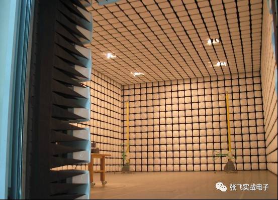

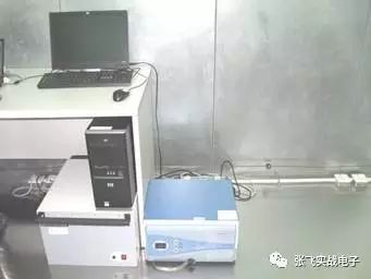

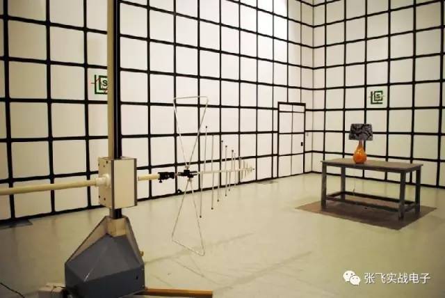

EMC测量的内容包含2个方面,第一传导测试,第二辐射测试。传导测试主要测量引出线,辐射测试主要测试空间4米天线、10米天线两种。

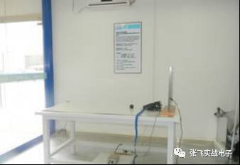

什么叫ESD测试?
ESD测试是关于静电测试,当静电打向产品的时候,产品不会出现异常跑飞的现象的测试。

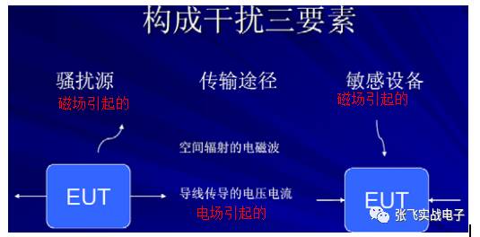

那么,构成干扰要有三要素,骚扰源,传播途径,敏感设备。骚扰源分两种,一种是电场的骚扰源,一种是磁场的骚扰源。
干扰示意图
从第一大定律去分析,源--这里的源指的骚扰源,骚扰源包括电场引起的扰动,磁场引起的扰动,统称电磁场引起的扰动。那么从这个频段角度来说,30M以下的传导扰动和30M以上的辐射扰动。回路--那么30M以下的传导扰动,它的传播路径(回路)是引线,也包含PCB走线;30M以上的扰动,它的传播路径是空间,由天线发射和接收的空间。阻抗--阻抗就是说在回路中对波形衰减的能力称为阻抗。从两个大方向去解答,依旧从传导和辐射来分析。首先,讨论下传导阻抗的问题。传导的阻抗可以在电路中有两个方面,第一个方面是差模干扰的问题,第二个是共模干扰的问题。
