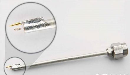

如果手头实在没有合适的低衰减比的探头,也可以参考下图用50欧姆的同轴电缆用如下方式自制一个探头。实际上就是把电缆的一头接在示波器上,示波器设置为50欧姆输入阻抗;电缆的另一头剥开,屏蔽层焊接在被测电路地上,中心导体通过一个隔直电容连接被测的电源信号。这种方法的优点是低成本,低衰减比,缺点是一致性不好,隔直电容参数及带宽不好控制。
