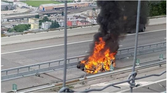

当地时间5月10日,瑞士南部提契诺州的高速公路上,一名德国司机驾驶特斯拉Model S撞上中央隔离带,随后车辆翻转并迅速起火,司机不幸被困在车内烧死。
这是一周内第二起特斯拉车祸后导致起火的事故,已经导致三人丧生。
▲ 图片来自autoblog
瑞士消防部门通过Facebook宣布,起火原因可能是车辆锂电池在剧烈碰撞之后发生了“热失控”。

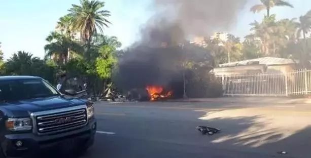

同样在上周,特斯拉在美国佛罗里达州也发生一起致命车祸。
一辆飞快行驶的Model S撞墙后迅速起火,车内有三名青少年,坐在后排的一人被甩出车外捡回一命,其他两人则在大火中不幸遇难。
▲ 两个青少年在大火中遇难
一位目击者称,“当时他们还在动,但我没法把他们救出来,因为火实在太大了。”

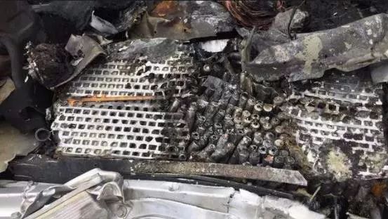

▲ 起火后的特斯拉电池组

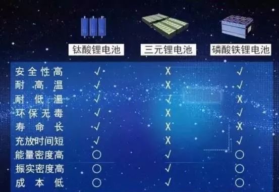

然而,三元锂电池在安全性方面却很不靠谱。车祸中,外力撞击会损坏电池隔膜,进而导致短路,而短路时发出的热量会造成电池热失控,并迅速将温度升至300℃以上。
三元锂电池热稳定性较差,坚持不到300℃就会分解出氧分子,遇到电池中可燃的电解液、碳材料后一点就着,产生的热量进一步加剧正极分解,在极短的时间内就会爆燃。相比之下,另一种广泛应用的磷酸铁锂电池可以坚持到700-800℃,而且不会分解出氧分子,安全性要高得多。
正是基于安全性考虑,在中国,搭载三元锂电池的客车一度无法进入工信部新能源汽车推荐车型目录。
