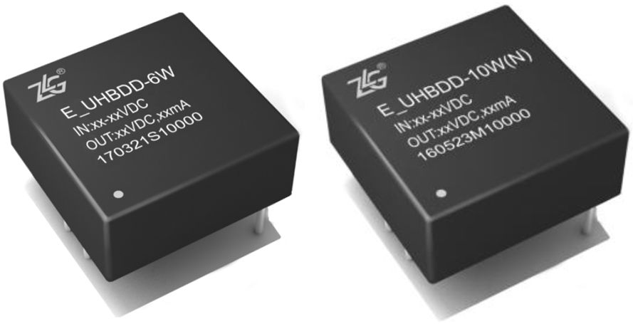

ZLG致远电子自主研发、生产的隔离电源模块已有近20年的行业积累,当前采用全新方案,实现同类型产品,体积最小,例如E_UHBDD-10W模块较上一代ZY_UHBD-10W体积缩减了一半,如下图6所示。
图6 E_UHBDD-10WN与ZY_UHBD-10W规格对比
