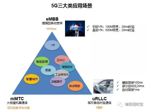

5G三大应用场景
  • eMBB(增强移动宽带)。具体来说,eMBB主要是速率的提升,未来5G标准要求单个5G基站至少能够支持20Gbps的下行速率以及10Gbps的上行速率,主要应对4K/8K超高清视频VR/AR等大流量应用。
  • URLLC(低时延高可靠)。URLLC要求5G的时延必须低于1ms,才能应对无人驾驶智能工厂等低时延应用。
  • mMTC(海量大连接)。mMTC场景是海量大连接,对应物联网等连接量较大的应用。目前火热发展的NB-IoT、LTE-M即属于这种场景的前奏技术。
