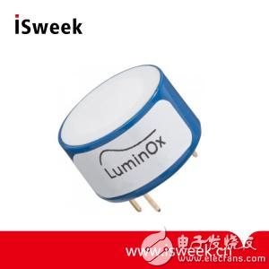

普通冷库改造成气调保鲜库,只需解决以下两点即可实现:一、增加冷库密封性。气调是在一般冷库中增加二氧化碳、氮气等延长果品蔬菜的保鲜期,气调库要求极高的密封性,以防止气体外漏和室外的气体进来。二、增加气调设备。气调保鲜的主要设备有二氧化碳制造机、氮气制造机、乙烯脱除机、氧气脱除机等。新鲜果蔬采收后是一个有生命的活体,在贮藏过程中仍然进行着正常的以呼吸作用为主导的新陈代谢活动,表现为消耗氧气,释放二氧化碳,并释放一定的热量。因此,控制或调整的存储环境中O2以及CO2气体的浓度,可以大大提高某些水果和蔬菜的货物的储存寿命。ISweek工采网推荐的英国SST的荧光氧气传感器Lox-02和二氧化碳传感器MINIR的设计目的,就是通过精确的测量氧气以及二氧化碳的浓度来调整气调库的气氛环境,从而延长易腐食品的保质期。
荧光氧气传感器 (O2传感器)LOX-02优点
低功耗;亦可测量 O2%和大气压力(可选);适用于电池供电;长寿命;高精度;小尺寸、简洁;低成本;免维护;不含有毒材料;直接跟微控制器连接无需额外。

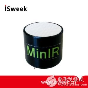

红外二氧化碳传感器/CO2传感器MINIR产品特性:
超低功率3.5mW测量范围从 0 到 100%供电电压 3.3v峰值电流仅 33mA20mm 直径探头式封装
红外二氧化碳传感器/CO2传感器MINIR应用:
蔬菜、水果的存储,化工,细菌培养箱,工业、医疗易腐烂的农产品,比如水果、蔬菜之类的,他们一旦被采摘,还是会继续产生代谢。这就意味着环境中的氧气(O2)不断被消耗同时会产生热量,二氧化碳(CO2),湿气,还有乙烯气体的可能。植物逐渐成熟并最终分解成不良的状态。因此,在转运过程中,为了确保产品的完整性,运输和存储易腐败的食物会是一个挑战。在运输易腐败的食品时,需要考虑四个极其重要的因素—品质,温度、相对湿度和气体浓度;品质—水果和蔬菜需要保持良好的初始质量;温度—每降低10℃代谢速率会减少一半;相对湿度—失水2%对品质极其不利;控制气体环境—将氧气浓度从21%减少到2%的结果是大约会减少30%的新陈代谢。
