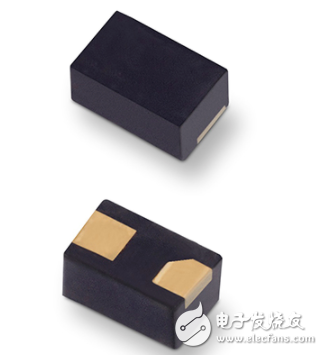

市面上首款01005型瞬态抑制二极管阵列,采用全密封型DNF塑料封装。
中国,北京,2018年4月12日讯 - Littelfuse公司作为全球电路保护领域的领先企业,今天推出了两个符合AEC-Q101标准的单向瞬态抑制二极管阵列产品系列,其专为保护I/O和电源端口免于静电放电(ESD)损坏而进行了优化。 SP1053和SP1054系列瞬态抑制二极管阵列(SPA®二极管)集成了多个采用专有硅雪崩技术装配的雪崩击穿二极管来保护每个引脚。 这类装置为单向全密封型瞬态抑制二极管,采用紧凑的01005型塑料封装;这两个特点是瞬态抑制二极管阵列市场中的首创。 这种可靠的二极管可在±8kV (SP1053)或±30kV (SP1054)条件下安全吸收重复性ESD震击,而不会造成性能减退。 此外,每个二极管均可在钳位电压极低的情况下,安全承受1.0A (SP1053)和2.5A (SP1054)浪涌。
SP1053系列瞬态抑制二极管阵列
SP1054系列瞬态抑制二极管阵列
SP1053和SP1054系列瞬态抑制二极管阵列的典型应用包括移动电话、智能手机、摄录一体机、便携式医疗设备、数码相机、可穿戴技术、便携式导航设备、平板电脑、销售点终端机和识别模块。
“SP1053和SP1054系列这类单向二极管应当始终是保护I/O和电源端口免于ESD损坏的首选解决方案,因为这些线路具有单向性。”Littelfuse瞬态抑制二极管阵列(SPA®二极管)业务开发经理Tim Micun表示, “与规格相似的其他装置(裸硅或由氧化物覆盖的裸硅)不同的是,SP1053和SP1054 系列采用全密封型塑料封装,有助于防止磨损、温度周期变化和潮湿。”
SP1053和SP1054系列瞬态抑制二极管阵列提供下列关键优势:
1. 为市面上首款将塑料封装和紧凑01005外形尺寸融为一体的保护装置,可防止会干扰ESD保护的终端之间焊料短路、磨损和潮湿侵入。
2. 这些单向瞬态抑制二极管阵列的动态电阻仅为双向解决方案的一半,可更快、更好地保护敏感型端口。
3.超小型01005 DFN全密封封装为争相打造更加小巧的最终产品的电路设计师提供了新的选择。
