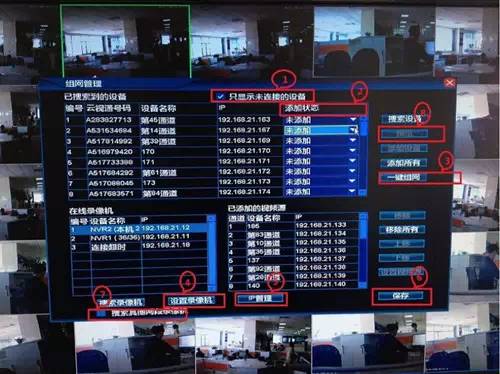

第四步,调试摄像机,在安装完成,并接通所有线路之后,为摄像机送上电源,需在网络硬盘录像机(NVR)上进行相关网络设置,添加分配网络摄像机(不同厂家的配置方法有差异),这样添加完所有摄像机后,就会看到图像,可以对摄像机的角度、可调焦镜头等进行调试到合适的效果即可。
注意事项:
网络硬盘录像机的相关设置,录像、图像色彩等都是需要进行手动设置的,可根据购买的设备的说明书进行操作。这样一套网络监控系统就算完成了。
