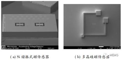

通常,MEMS磁场传感器的制造可以采用体或表面微加工工艺来实现。由于硅具有很好的机械和电学性质而被用来作为其主要加工材料,例如,硅具有最小的机械滞后和接近1GPa的断裂应力。此外,硅在掺杂磷或硼后其电性能可得到明显的改善。
体微加工工艺是采用湿法和干法蚀刻技术,通过材料的各向同性和各向异性蚀刻制备所需要的材料结构。表面微加工工艺是通过在衬底上进行不同材料层的沉积,图案化和蚀刻实现对MEMS器件的制造。通常,这些层被用作结构和牺牲层。图1分别给出了通过体加工和表面微加工工艺制备的磁传感器的SEM。
图1 体加工和表面加工获得的SEM
