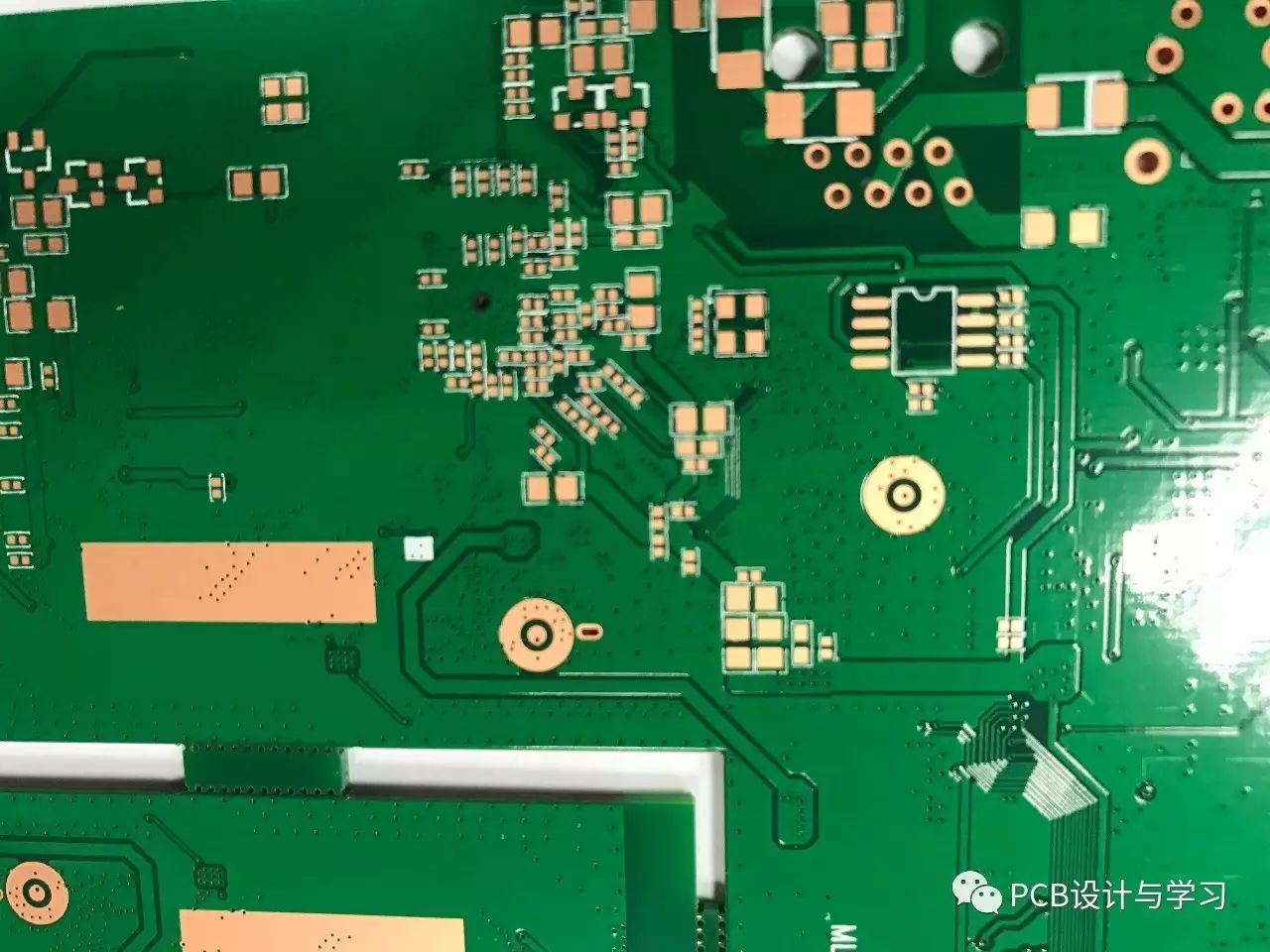

一些多层高速板上的贴片晶振有时在设计时会挖空相邻的平面层,如下所示:

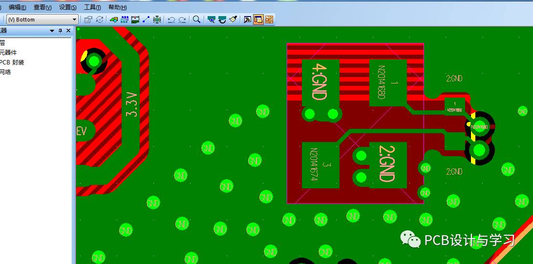

这是一块四层板,底层有一个贴片晶振,
第三层的地平面在设计时用禁止区域将晶振正下面的地平面挖空,
第二层晶振下面的平面没有挖空,
顶层也没有挖空。
很多人不解,在贴片晶振邻近平面层挖空的用意是什么呢?

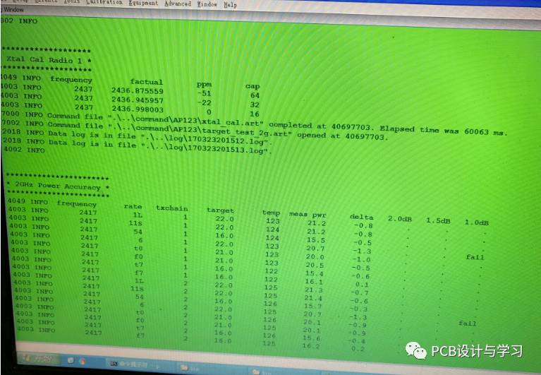

有个例子是这样的,原厂有个参考原理图,晶振的谐振电容是
12pF,
但是PCB样板做回来后,测试发现样板的频偏很大。
后来把晶振的两个谐振电容改成4.7pF后,频偏才有所改善。
由此可见,贴片晶振的两个焊盘脚与其下方的平面存在着寄生电容。寄生电容会影响系统的频偏,频偏过大时,系统在平常工作环境可以正常运行,但是在极限条件下,如高低温条件,很有可能不能正常运行了。如果贴片晶振的两个焊盘脚与其下方的平面存在着寄生电容很大,谐振电容不贴时,晶振的频偏也是很大。那么这个PCB板用来生产,出来的产品虽然平常工作时没有什么问题 ,但是在一些高低温的条件下,就可能会出问题了,这是一个很大的风险。所以在设计PCB时,遇到贴片晶振时,应该考虑挖空晶振下方的平面层。
