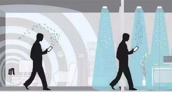

但是 Li-Fi 与 Wi-Fi 在几个关键方面不同,例如范围,抗干扰和吞吐量。 无线频谱的局限性之一是当你从2.4GHz上升至5GHz时,你将失去覆盖范围。 如果高于5GHz,那么这个范围会进一步缩小。
理论上,Li-Fi的吞吐量远远超过Wi-Fi。 pureLi-Fi 刚刚发布了一个产品,单个小型微型 LED能够以8 Gbps 的速度进行传输。 现在 2.4GHz 和 5GHz 频段已经与诸如无线电话,蓝牙设备和Wi-Fi 之类的现有设备出现饱和,更不用说像增强现实,虚拟现实,无人驾驶汽车和数十亿个物联网设备这样的新技术。
由于可见光与其他类型的射频频率完全不同,因此不存在信号干扰的可能,而且可见光是整个 300 GHz 无线电频谱的1000倍,Haas 指出,LED灯 甚至不需要明亮到足以让人看得见。
最后,Johnson 表示为现有设备添加 Li-Fi 也是比较便宜的。“技术的成本下降得如此之快,将 Li-Fi 加在设备上是没有挑战的。” Li-Fi将使用现有的设备的相机技术。 笔记本电脑或智能手机中的相机会做得很好,他们只需要解码芯片,该芯片必须添加到未来的设备中。 但是如果 Li-Fi 成为802.11规范的一部分,Wi-Fi芯片也将能够处理Li-Fi信令。
灯光产业
Hass 强调,Li-Fi 是 Wi-Fi 和4G / 5G 的补充,不是替代品。“Li-Fi可以被用于路灯,作为智能城市应用的接入点,”他说。 “家用电器的指示灯可以通过天花板灯将这些设备连接到互联网,而带有集成 LED 的可穿戴式设备可以监控健康参数并将数据发送到互联网。”
Li-Fi 的一个缺点也可以被认为是一种优势。 因为它使用可见光谱,所以 Li-Fi 不能穿透墙壁。 在许多情况下,这是一个问题,但是对于安全连接,这是一个优势。 Li-Fi说,对安全感兴趣的人,特别是军方,就像能够建立一个可以锁在一个房间里的无线网络,只要墙壁没有窗户。
