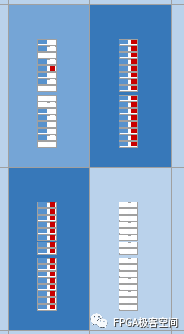

chip planner下资源分布情况。

chip planner下资源分布情况
从上述两种情况来看,结合C4内部LAB的结构,两种方式消耗资源一样多,两种模型下的时钟频率比较接近。
值得注意的是,以上测试是在资源足够频率不高的条件下测试的。根据经验,当资源使用较多,时钟频频较高时,建议使用方式二。
