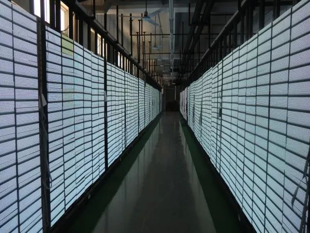

LED模组需要干燥通风,储存时用栈板或其他物件垫高,不可直接与地面接触。
存放环境安装温湿度监测仪,环境湿度控制在60%RH以下,LED模组表示很舒适。

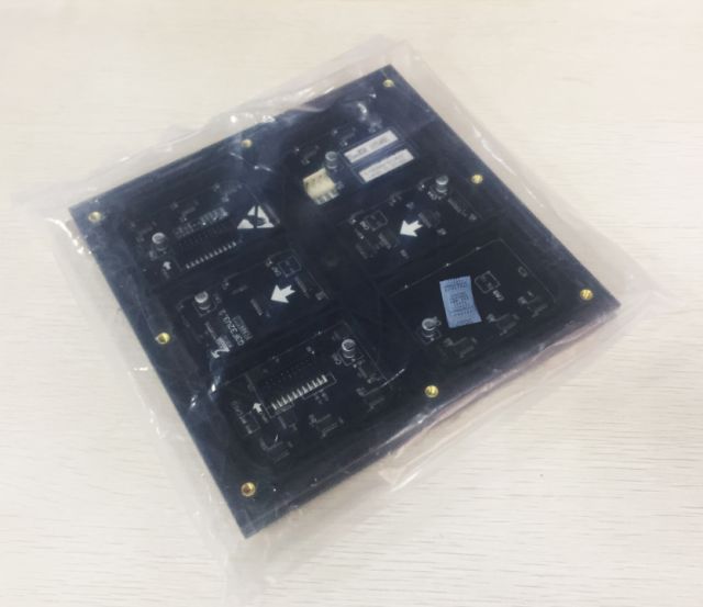

开封后的LED模组(单元板)储存时,需重新包装好并放入适当的干燥剂。
LED模组存放时间若超过1个月,使用前对模组进行6小时的亮度逐步递增老化:全亮亮度设置为10%/1小时,全亮亮度设置为30%/1小时,全亮亮度设置为60%/2小时,全亮亮度设置为80%/1小时,全亮亮度设置为100%/1小时。完成6小时的老化后,方可用于整屏拼装。
