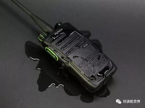

8、对讲机进水后如何处理? 机器进水后应即时将电池拔掉,将水用力甩出,放在通风干燥处吹干,并争取在最短时间内送到维修站维修。
