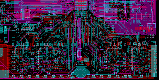

第五步,走线
走线就需要注意的内容比较多,这里只做少许说明。
所有走线尽量短
走线不能有锐角
尽量少打过孔
保证所有走线有完整的参考面,地平面或这电源平面都可以,对于交变信号,地与电源平面是等电位的
尽量避免过孔将参考面打破,不过这在实际中很难做到
走完地址线和数据后,务必将DDR芯片的电源脚,接地脚,去耦电容的电源脚,接地脚全部走完,否则在后面绕等长时会很麻烦的
下图是完成的DDR走线,但尚未绕等长:
