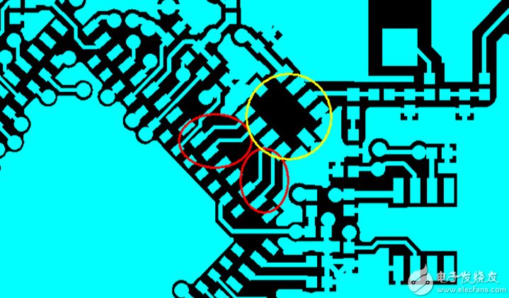

EVB板的参考设计让我们事半功倍
当我们设计上接触一个全新的RF芯片,要求我们能够快速的了解这颗芯片RF部分电路的性能指标及对外围器件的要求,还要快速的做好这部分的设计工作时,我们最首要需做的就是仔细阅读并理解芯片规格书和参考板的设计及注意事项,这对于我们第一版设计的成败起到很关键的作用,特别是有些RF芯片和RF外围的某些特定的RF器件(如外加PA LNA BPF等)配合这一块尤为重要。
我们看下图RF电路的一个案例:
此电路是一个高性能RF芯片和集成的BALUN(上图黄色部分的IC)配合的一个电路,由于主芯片和BALUN之间没有匹配电路,所以这部分完全是通过RF走线的线宽线长及差分信号的阻抗控制来匹配,无法通过外围器件后期进行调试,所以对于差分部分的走线是有严格要求(如上图红色标识部分),走线及阻抗控制的好坏直接会影响到整个RF部分的后期调试指标的好坏,所以说设计初期对于RF芯片的EVB板的设计要求一定要参考,这样才能事半功倍。
