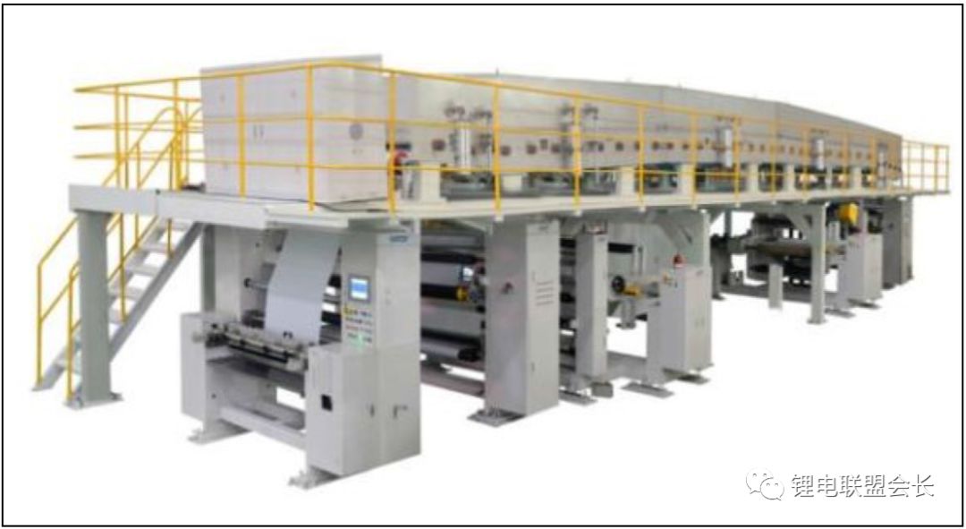

3,陶瓷隔膜:
随着锂离子电池能量密度的提升,对隔膜的要求也越来越高,陶瓷隔膜应运而生,在基膜的表面利用一系列的方法复合一层陶瓷层,可以提高隔膜的力学性能以及热收缩性能。
解析锂离子电池隔膜的生产过程
陶瓷种类为氧化铝、勃姆石,涂覆方法主要是凹版涂布,另外还有喷涂、浸入、狭缝涂布等技术,涂覆的厚度也是越来越薄,根据电池种类的不同选择不同种类的陶瓷隔膜。需要说明的是,尽管最终陶瓷隔膜看起来是很简单的一款产品,但陶瓷的选择、粘结剂的选择、陶瓷浆料的加工、涂覆一致性等等都是一个需要积累的过程,也具有一定的技术含量,做好也并不容易。
