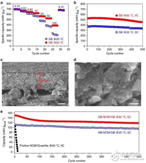

图五:半电池和全电池测试性能。
a) 25/60℃下石墨烯球负极的半电池倍率特性;
b) 5C电流密度25/50℃下石墨烯球负极的长循环性能图;
5C电流密度循环500次的石墨烯球负极c)SEM截面图及其d)放大图:
e) 石墨烯球-NCM/石墨烯球全电池在5C下25/60℃的长循环特性。

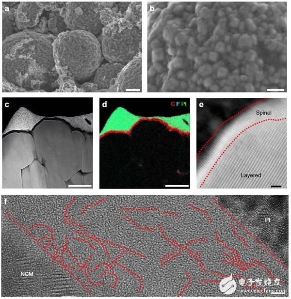

图六:60℃循环500次后全电池性能表征。
a)-b) 石墨烯球-NCM低倍/高倍SEM图;
c) 截面的STEM图;
d) 图c中C,F,Pt三种元素的EDX图;
e) 石墨烯球-NCM表面的高倍STEM图;
f) NCM表面的TEM图。
