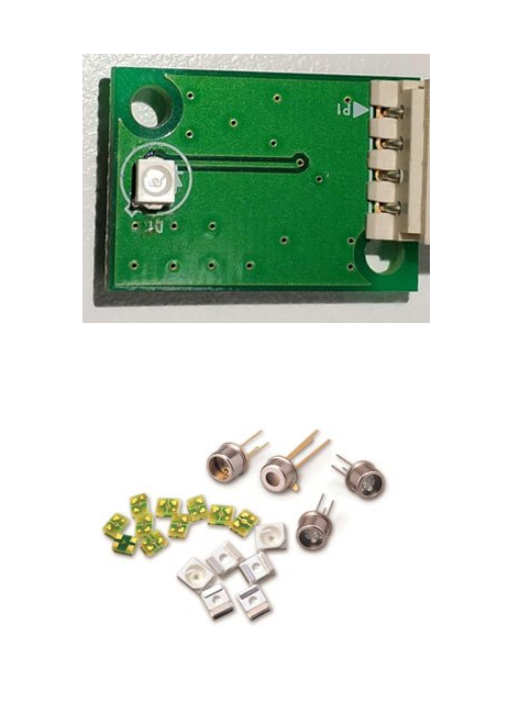

紫外线传感器是传感器的一种,可以利用光敏元件通过光伏模式和光导模式将紫外线信号转换为可测量的电信号,目前紫外线传感器材料主要是GaN和SiC这两大类。
GaN材质的传感器目前知名度比较高的是韩国Genicom的紫外线传感器,传感器的波段从200-510nm均有相对应的传感器来检测
针对UVA波段,主要有IIC、电流、电压输出方式的传感器。在智能穿戴以及一些要求传感器体积尽可能小或者对PCB尺寸要求比较小的场所可以使用GUVA-C32SM或者GUVA-S12SD(SMD3528封装)。
针对一些要求温度稳定性比较高的场所,还有金属TO-46(GUVA-T11GD-L)、TO-39(GUVA-T21GD-U)、TO-5(GUVA-T21GH) 封装产品。TO-5封装的产品里面都集成了运算放大电路,0-5V模拟量输出。方便使用。主要运用于UVA灯的检测,UV固化等。
UVB传感器主要是用于检测B波段的LED灯、皮肤光疗仪以及UVI检测。UVI指数指标主要是针对B波段的紫外线而言的。主要运用到的型号有GUVB-C31SM(IIC输出)、GUVB-T11GD-L(电流输出)、GUVB-T21GH(0-5V输出)。
UVC传感器由于具有日盲特性,除了用于紫外线消毒监测上,还可以用于火焰探测。火焰探测的前提条件是传感器能够检测极低辐射强度的紫外线,同时传感器的暗电流必须非常低,这样SiC材质的传感器就能满足需求目前知名度比较高的是韩国GENICOM 公司生产的紫外线传感器 - GUVA-S12SD,GUVA-S12SD采用贴片式封装(SMD3528),特别适用于小体积的设备。传感器输出电流与光照强度成正比,产品输出具有非常高的一致性。传感器都有特定的光谱响应,该产品主要是针对太阳光中紫外线测量以及UVA灯强度测量,特别适合UVI的检测。具体产品以及规格参数可以到相关网站下载
