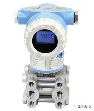

今天小编和大家讨论的两线制、三线制、四线制,是指各种输出为模拟直流电流信号变送器,其工作原理和结构上的区别,而并非只指变送器的接线形式。
首先,我们先看一下它们的定义
两线制:两根线及传输电源又传输信号,也就是传感器输出的负载和电源是串联在一起的,电源是从外部引入的,和负载串联在一起来驱动负载。
三线制:三线制传感器就是电源正端和信号输出的正端分离,但它们共用一个COM端。
四线制:电源两根线,信号两根线。电源和信号是分开工作的。
详解仪表二线制、三线制、四线制的工作原理和结构上的区别
几线制的称谓,是在两线制变送器诞生后才有的。这是电子放大器在仪表中广泛应用的结果,放大的本质就是一种能量转换过程,这就离不开供电。因此最先出现的是四线制的变送器;即两根线负责电源的供应,另外两根线负责输出被转换放大的信号(如电压、电流、等)。但目前,很多变送器采用二线制。下面,我们就来具体看看不同线制变送器的差异有哪些?
