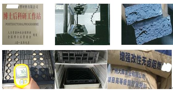

大库对动力电池托盘材质研发主要是对四种特种改性材料
与普通的注塑产品不同,动力电池托盘对材料的要求非常苛刻,对其力学性能、化学性能、加工性能都与普通塑胶材料有着极大的区别,为了克服这一门槛,广州大库经历过多次的失败和总结。
因为瞄准了新能源行业这一产业升级、产品升级的历史性机会,广州大库不惜投入大量的人力、物力进行针对性的研发、实验,在这方面,即使有着多年的塑胶制品生产的技术团队也遇到了各种各样的难题,如何克服热变形?如何克服阻燃对材料力学的影响?如何克服尺寸精度与原材料的大收缩差异?等等问题成为横亘在研发团队面前的一道道槛。
与高校合作、与专业实验室合作、与材料厂商合作,多种渠道并进,广州大库下定决心要突破这道门槛,为了做一种材料的数据实验,研发工程师泡在实验室跟进打样、试制、测试经常是几天都在重复再重复,一次次失败,一次次总结调整。
逐步下来,大库在托盘材料领域终于有所心得,其研发的专用改性塑胶材料在多个客户现场使用后,各方面指标客户非常满意。例如某大型龙头企业,托盘使用中难以解决的问题,试用大库托盘后令客户非常头疼的问题迎刃而解,非常满意。
大库对动力电池托盘材质研发改性,其针对性、侧重点也各有不同,具体来看,主要有四种特种改性材料:
增强改性A:具备刚性、韧性、强度、热变形,耐腐蚀等优点,收缩率控制在1.5‰左右,阻燃级别V0级,综合指标优异,主要用于精度控制要求高,结构较复杂,制件尺寸纵横比不均衡的托盘产品。
增强改性B:具备高强度、高韧性、尺寸稳定性好,基本无后收缩,受湿度、温度影响小等优点,收缩率控制在2-4‰左右,阻燃级别V0级,力学性能优异,主要用于电池规格较大、装盘数量大、载荷大的托盘产品。
增强改性C:具备高精度,高尺寸稳定性,易加工,变形量少等优点,阻燃级别V0级,但同时热变形温度低,不耐有机溶剂腐蚀;主要用于<45℃,无电解液渗漏工艺段托盘产品。
增强改性D:高温表现优异,耐腐蚀性能良好,刚性逊于韧性,高温耐受性好等优点,阻燃级别V0级,但同时热膨胀系数高,适用于纵横比较均衡托盘产品。
