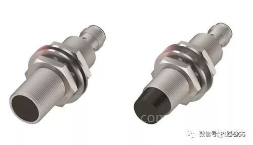

Factor 1电感式传感器的优势分析
UzAO_PLC_DCS 2018-01-30 11:53 次阅读
Factor 1电感式传感器能够在不减少感应距离的前提下检测所有金属:铁质或非铁质金属、钢、黄铜或铝等(无衰减系数)。
这一特性提供了以下应用优势,譬如当目标物体的材料频繁变化,或者当合金材料物体需要在较大的距离下进行检测。
Factor 1 电感式传感器同样具有抗高磁能力。这意味着传感器的性能不受强电磁场的影响(比如感应淬火设备或者焊接设备)。
特点
■ 针对铁质或合金材料具有相同且较远的检测距离
■ 抗高磁和防焊能力 – 恶劣条件下应用自如
■ 满足最高防护等级要求 – IP68,并且拥有扩展的温度范围
■ 精度高,使用灵活 – 即使是高频率变换的物体检测应用
