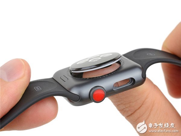

Series3还是常见一体式机身移动设备的拆解方法,通过加热屏幕,再剥离屏幕前面板,但这次要格外小心,因为新表有了更多的ZIF软排线。

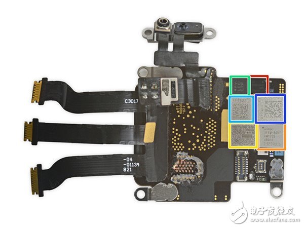

拆到这里才看到新表与Series2很不一样的地方,在于主板加入RF射频芯片,另外还有新的气压高度计。
Apple Watch 3蜂窝网络版拆解:芯片坏了不好修
新手表的主板部分,红色为意法微电子ST33G1M232位MCU,带有ARMSecurCoreSC300芯片,这可能是eSIM卡部分,橙色为安华高AFEM-8057Wi-Fi前端模块(不确定),黄色为SkyWorks78109-12芯片等。
看不到有S3、W2芯片?那是因为这些芯片高度集成进主板PCB板里面了。

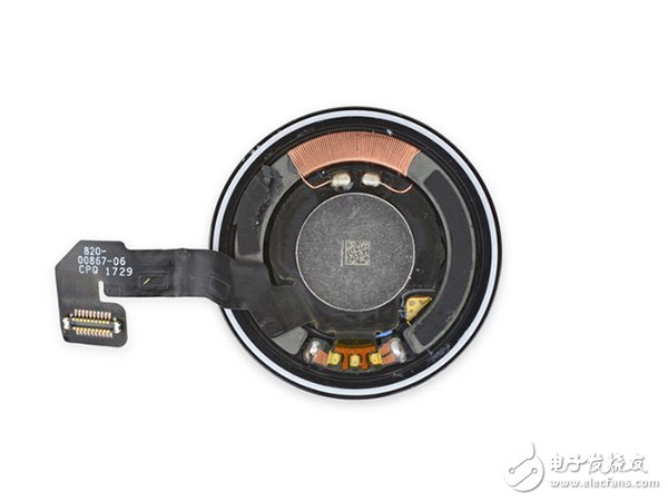

手表底盖可以推出一块圆形元件,为陶瓷材质,带有无线充电感应线圈,据称这次Series3兼容标准Qi无线充电,这部分还包含了PPG心率传感器

iFixit给AppleWatchSeries3的可修复评分为6分,不算很低,好的地方在于换屏幕和换电池并不难,但各个部件的连接需要焊接,而且S3芯片系统集成进PCB板,坏了根本无法维修,这些是新表依然让人头疼的地方。
